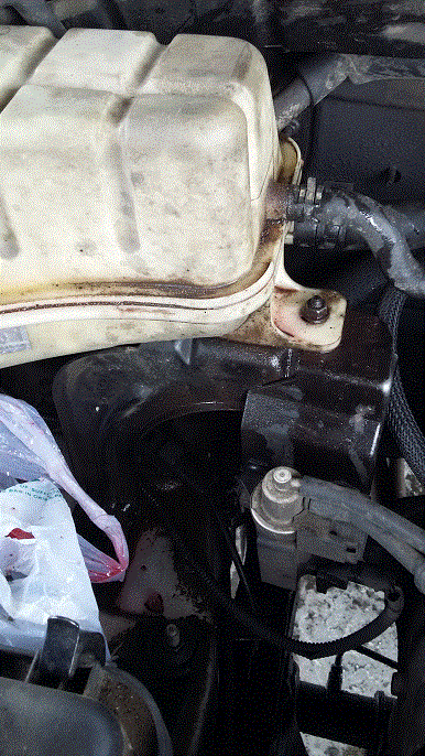

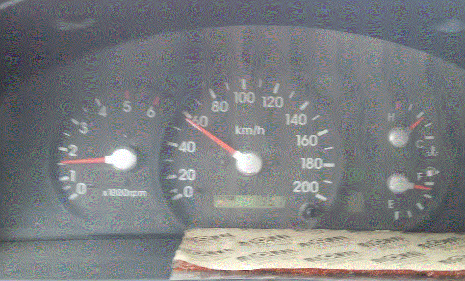

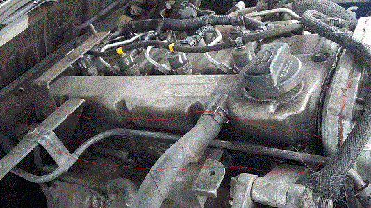

Сообщение ArturKZ » 11 фев 2016, 12:05
Хорошего дня, Сорентоводы!
Пишу на разных ветках, нет дизелиста, прошу подсказать, а ехать еще 100км домой. И так 200км каждый день.
В этом месяце, два раза ехал около 120-130 км., начала бежать ОЖ и температура поднималась до предпоследнего деления. До этого, 4 месяца назад менял голову, т.к. был перегрев, треснула. В эти два случая, охладив, доливал 2л ОЖ и продолжаю ездить. Сегодня, после поднятия температуры, снизил скорость до 60км/ч, стрелка вернулась назад, проехал еще 15км. При снижении скорости, температура падает до нормальной. Читал форум, но т.к. чайник, смущает то, что даже после стоянки авто на -15 часа 3, сложно открыть крышку расширительного бачка, идут газы и переливается через горловину. Крышку поставил новую, 0,9атм. Что это может быть? Если при снижении скорости падает, типа термостат. Но откуда газы в расширительном? Дыма нет, заводиться хорошо, масло в норме. На клапанной крышке подтеки, сажали на герметик, без прокладки.
