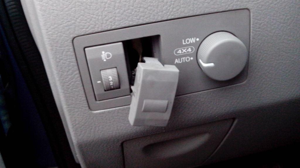

Всем привет.
Подскажите пожалуйста что это? Снаружи заглушка, внутри разъём не подключенный ни к чему. В чем был смысл корейских мастеров? Почитал интернет но однозначной информации так и не нашел. Если это круиз, то можно ли покупкой кнопки обойтись? Или это только подготовка к круиз контролю в виде проводки, без блоков и т.д.?
Заранее благодарен.

Римский писал(а):Если это круиз
Здесь стоит кнопка, отключающая ЕСР
Не уверен что он есть на доРестайле, но чем черт не шутит

Римский писал(а):Если это круиз, то можно ли покупкой кнопки обойтись?
У меня там круиз. Но только включение-выключение. Управление круизом на руле.

Указано, что 140 л/c => дорестайл => разъём от кнопки круиз-контроля.
Для активации данной функции надо добавить кнопки на руль и произвести некие шаманские действия, которые описаны в соответствующей теме: Тема: Можно ли самому поставить круиз-контроль на Соренто?

Ха , а у меня рестайл , и тоже заглушка с разъемом, всегда думал что для ЕСП . круиз на руле.

По виду разъёма, количеству и цвету проводов, это и есть выключатель ESP.

netoka писал(а): это и есть выключатель ESP.
Надо бы попробывать выключатель поставить ,може ЕСП тоже есть , а подскажите при стандартно установленном ЕСП на табло есть какая нибудь контролька ?

Коля спасибо ,похоже еще и лампочку ставить придется :D
