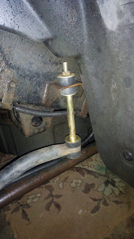

купил сегодня 2 комплекта волговских стабилизаторов, по цене 138 руб за комплект!правда резинки пришлось купить отдельно, которые в комплекте мне не понравились, еще 5 руб*8шт!скоро буду ставить, надеюсь будут ходить не хуже родных :)

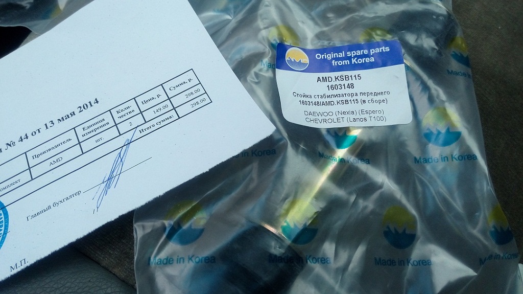

заказал вот такие на зад . цена вкусная.
Добавлено через 18 часов 55 минут 28 секунд:
Вчера поставил. все отлично. не смотря на то что болт у новых на 12.
Добавлено через 14 минут 45 секунд:
как то так)

Себе поставил втулки Волговские, они выше штатных - пришлось домкратом помогать/поджимать, иначе гайку не наживить... (втулки 8 шт. 20 руб. на "Знаменском")
