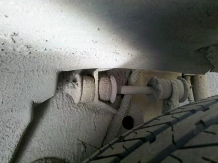

Посмотрите, у меня уже от Волги стоят? И теперь нужно просто поменять 8 резинок?

Re: Стойки стабилизатора, дорестайл.
Сообщение Бубайло » 25 апр 2013, 18:14
gregor82
Да, только судя по фотке - менять резинки рано;) Если резинки нормальные, а они вроде нормальные, забудешь об этих стойках - на год точно! А у некоторых они уже прошли не 1 и не 2 десятка тысяч км;)
Сообщение TATARIN » 25 апр 2013, 18:34
Рычаги стабилизатора от волги один в один подходят ставь и не парься три года уже катаюсь с ними! мои тоже заржавелли пришлось их забалгарить! Кстати они стоят вместе с резинками и чашками по 150 рублей!!! Удачи

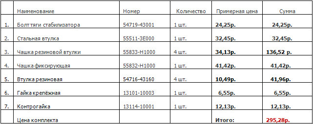

Стойка заднего стабилизатора по частям:
Сообщение Бубайло » 13 ноя 2013, 07:57
Amstel
Amstel писал(а):а от волги целиком стойка подходит или использовали только резиновые втулки?
Прям целиком! Без каких либо изменений! Просто поставить и забыть! Если Вы сами будете менять свои старые стойки - вы поймете, на сколько лучше поставить волговские! Волковские состоят из 4х деталей, основа, шайбы,резинки и гайки. А вот родная стойка вам нервы может потрепать и снимать будете при помощи жены болгарина ;) Вот Грегор82 привел фотку, это волговские. Все просто ;)
