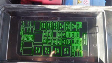

без него стартер крутить будет, а напруги на форсунках нет.
Gubkin писал(а):У тебя нет предохранител ECU 2без него стартер крутить будет, а напруги на форсунках нет.
на второй картинке всё норм, реле подогрева свечей стоит.
Но нету 3-х реле PTC Heater (подогрев ОЖ для печки... хрень короче) и 1-ого реле подогрева ДТ в топливном фильтре

Как же раньше ездил без напруги на форсунках?
