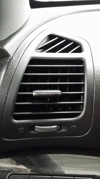

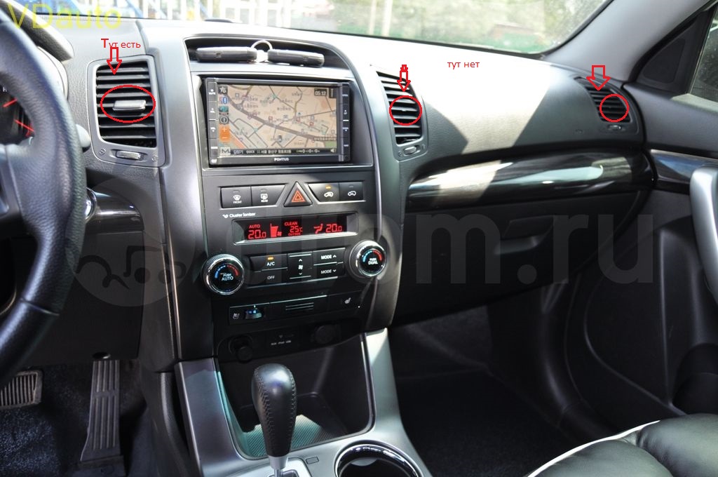

Ну помогите новичку. Sorento 2010 сломаны 3 ручки регулировки заслонок на воздуховодах в салоне те что с хромированной полосочкой. Подскажите чем можно заменить ну или парт намбер. Авто из Кореи пробить вин в каталогах не получается.

для есности добавил фото, да мне хоть какие скинь номерок! Кстати они очень похожи как на KIA SPORGTAGE 2010

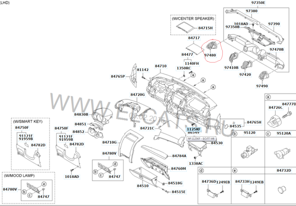

На моей машине:
Форсунка боковая воздушная левая 97480
Форсунка боковая воздушная правая 97490
Форсунка центральная воздушная левая 97410В
Форсунка центральная воздушная правая 97420
Слева направо: 97480-97410В-97420-97490.
Если окантовка по периметру не хромированная, то номера должны подойти.

1. DUCT ASSY-CTR AIR VENT LH 974102P100VA
2. DUCT ASSY-CTR AIR VENT RH 974202P100VA
3. DUCT ASSY-SIDE AIR VENT RH 974902P100VA

974802P000CA - форсунка боковая воздушная левая. Идёт в сборе: сама накладка+ соединительный рукав- воздуховодсантиметров~5. Цена в экзисте около 8500руб!! Ищи по этому номеру в автодоке, автопитере, или емехе. :Yahoo!:
