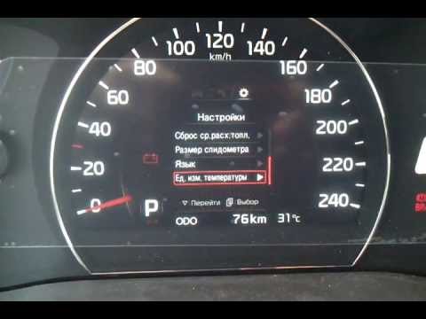

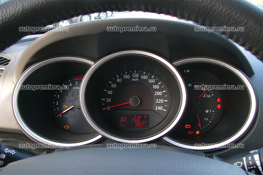

Привет всем! В спецификации к авто указано наличие "Бортового компьютера".
Он должен выглядеть вот так?
или так?

Зависит от комплектации, если я не ошибаюсь, начиная с люкса, идет тот, что ниже, с жк экраном и спидометром

Думал, что от комплектации зависит его наличие, а не тип. Вроде как на первом фото есть маршрутный комп, а на второй - бортовой. Я прав?

Нет, у меня соренто в комплектации престиж, в ней идет так называемый тфт дисплей (нижнее фото) который включает в себя нарисованный спидометр, цветную анимацию, но и показания компьютера, через данный компьютер так же управляются некоторые настройки. А у моей супруги киа сид в комплектации люкс, которой не положен тфт дисплей, он монохромный, красный как на верхнем фото, выглядит он иначе но функциональных абсолютно тот же.

Они разные. У меня стоит тот, что на первом фото, так я не могу, например, настроить автоматическое открывание дверей при вынимании ключа (или при переводе в P). Получается, что мне нужно ехать к дилеру и там перепрограммировать. А на втором это можно сделать самому.
Вообще, хочу выяснить, является ли то, что показано на первом фото, бортовым компом. Если нет - буду задавать вопросы дилеру-продавцу.

Да, так и есть, странно, на СИДе все это сделать можно и на обычном экране, правда он больше чем на Соренто.

Birden писал(а):Они разные. У меня стоит тот, что на первом фото, так я не могу, например, настроить автоматическое открывание дверей при вынимании ключа (или при переводе в P)
У меня приборка как на верхней фотке, и двери автоматом открываются при вынимании ключа. Или я неправильно понял? Или ты говоришь о настройке открывания дверей - от вынимания ключа или от постановки на Р?

Для того, чтобы мне сделать так же, нужно ехать к дилеру и перепрограммировать эту настройку. А если бы у меня была панель, как на втором рисунке, то я мог бы сделать это сам.

Да, это про ECU. Я говорю про бортовой и маршрутный комп. По мне, так это разные вещи. Маршрутник показывает суточный пробег, мгновенный и средний расход топлива, расстояние до ближайшей заправки и т.д. А бортовой имеет гораздо больше возможностей, в том числе и различные настройки.

У меня верхняя приборка, двери отпирает при вынимании ключа. Может быть отпирание дверей блокирует сигналка?

От себя могу добавить. У меня Люкс и второй вариант дисплея. Там можно настроить и условия отпирания двери и запирания, а также можно настроить задержку отключения фар. Выводиться информация что руль не выровнен, при запуске двигателя и многой другой информации...

В общем, съездил к дилеру, перепрограммировали (именно машину, не сигналку) на разблокировку дверей при установке селектора в "P". То что надо, в принципе.
Попутно задал им вопрос: "Где мой бортовой компьютер? :) ". Озадачились, думают ))
