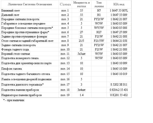

Перелопатил форум,не нашел.Прошу подсказать маркировку лампочек для приборной панели и кнопок, заменить перегоревшие,для дорестайла. Заранее благодарен.
ANW68
Сообщения: 204
Зарегистрирован: 27 авг 2010, 11:56
Откуда: Тамбов
Доп. информация: Ранее был Sorento 2.5D Limited, Sorento R 2.2 D.LX,сейчас Hyundai ix35
Re: Замена лампочек в приборной панели
Сообщение Мишель » 24 окт 2011, 14:08
Плохо лопатил.
Информация с форума.

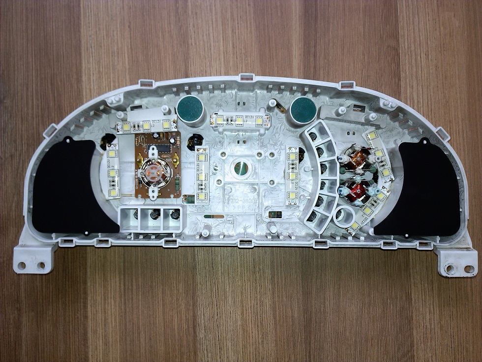

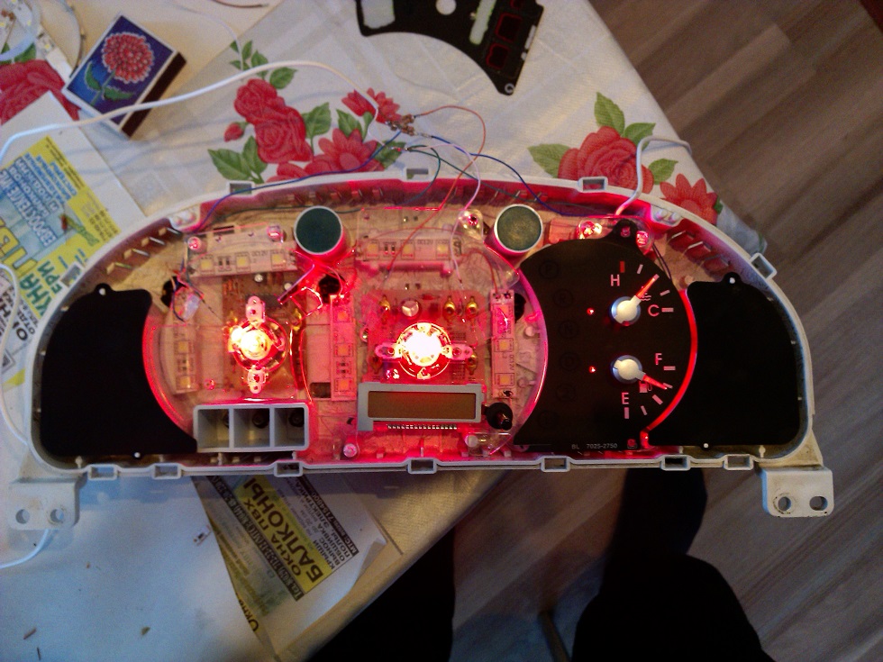

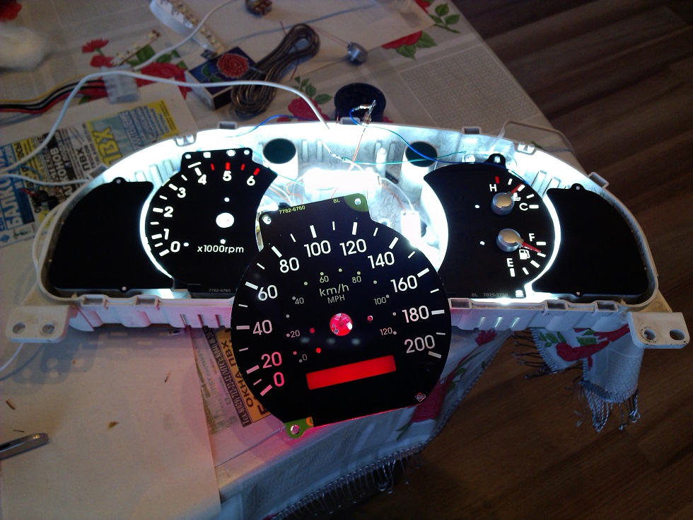

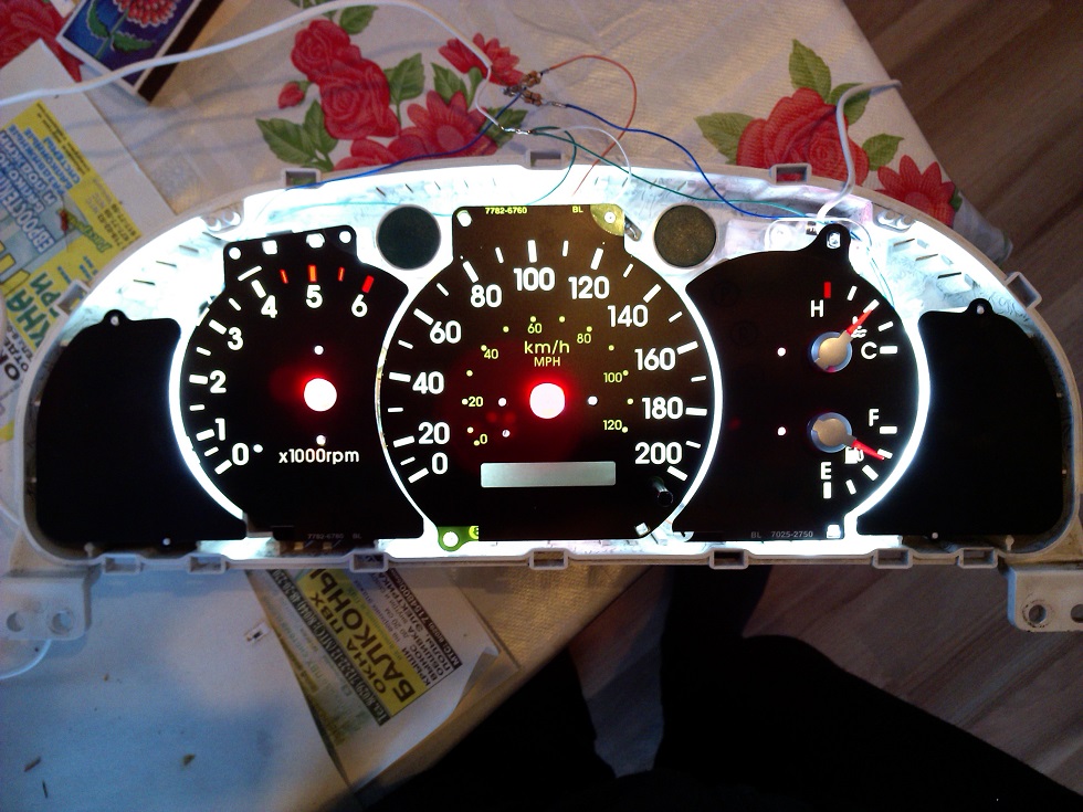

Ну вот готова подсветка приборной панели Киа Соренто модель дористайленговая (в стиле ауди А6 С5 дисплей красный, стрелки красные, шкалы холодно белые)Всё видно на фото, окончательного фото не делал, стекло полирнул и затонировал чёрным лаком , стрелки и шкалы при выключенной машине cлабо видны но включаешь зажигание и даже днём при солнце видно отлично, ток потребления полной подсветки 300 миллиампер
Самое нудное было сделать именно красную подсветку стрелок, но решение нашёл и результатом очень даволен :)

Брал красную светодиодную ленту с тройным кристалом сверхяркие , потом выпаил их из ленты, далее вырезал сквозные отверстия в оргстекле напротив призмы отверстия подсветки стрелок (когда снимешь шкалу то увидишь напротив каждой стрелки призму), отверстия квадратные, точно повторяющие размер чипа диода, ещё хочется отметить такой момент, что на всех приборах кроме спидометра я заметил что там по одной призме а на спидометре две поэтому там пришлось резать два отверстия вообщем гемор есть, но он выполним, а результат не передать съёмкой.Светодиоды выпаеные придётся подключать через отдельные сопротивления я брал по 200 ом.

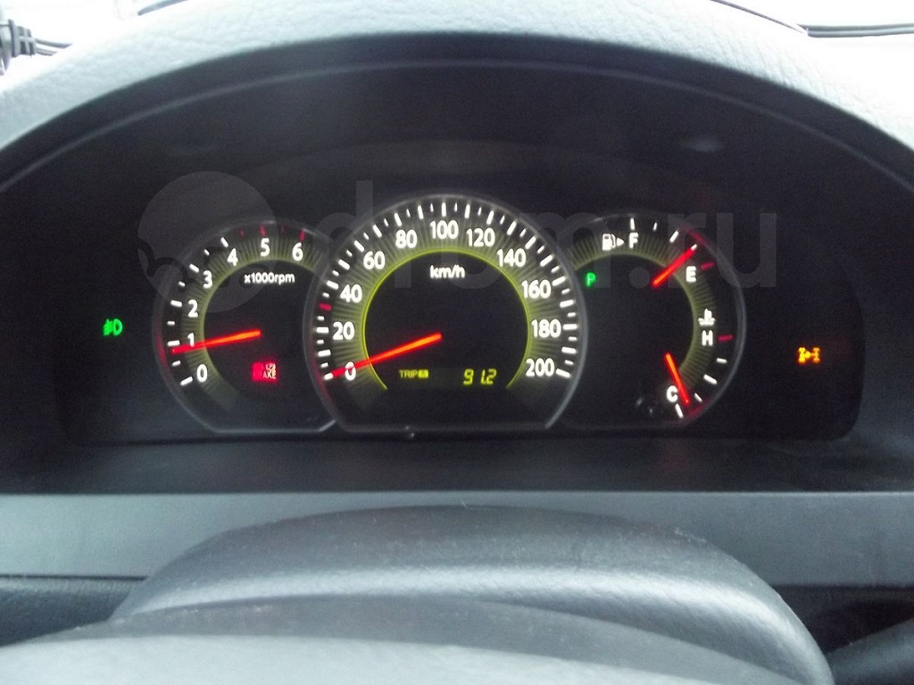

Сообщение Elphyn » 17 мар 2018, 17:57
Не нашел более подходящей темы. Скажите как можно сделать такую приборную панель, или это вариант штатной панели?
