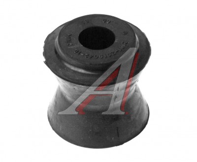

Я для нижнего уха использовал втулки от жигулевских рычагов, как то так, они идут в пакете, 10 или 12 штук сразу, стоят рублей 200, втулки входят туго, но потом стоят как влитые и имеют утолщение с обеих сторон!)

Сообщение kapger » 14 сен 2013, 09:41
tabulent писал(а):Я для нижнего уха использовал втулки от жигулевских рычагов, как то так, они идут в пакете, 10 или 12 штук сразу, стоят рублей 200, втулки входят туго, но потом стоят как влитые и имеют утолщение с обеих сторон!)
Будь добр, сделай фотографию и выложи здесь, а также приведи геометрические параметры втулки (внутренний и наружный диаметр, длина и т.п.)
И с какими именно резинками ты использовал эти втулки?
Добавлено через 3 минуты 17 секунд:
Я понял так, что ты пишешь про металлические втулки, которые вставляются вовнутрь резиновых. Применительно к этому и высказался...
Если же ты писал про резиновые втулки, то это получается третий вариант, тогда тем более давай фотографии и поподробнее описывай.

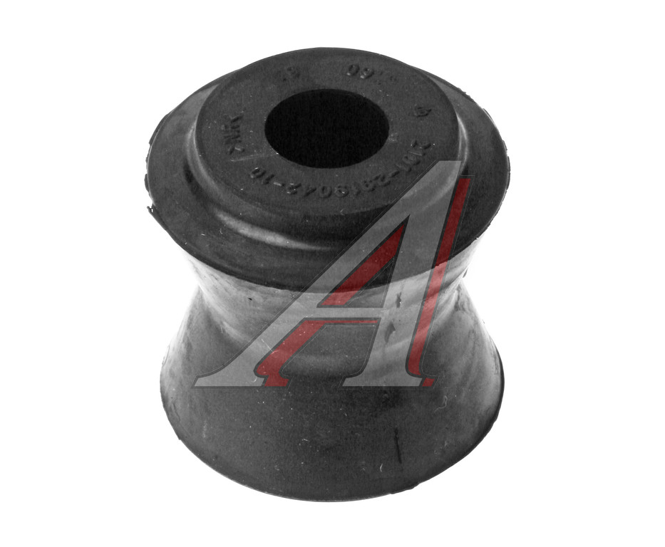

Сообщение tabulent » 14 сен 2013, 11:36
Нет, эти втулки резиновые, без метал. сердечника, просто, в отличии от комплектных Hola, они литые.
Наши болты туда лезут с усилием, так что выточить метал. втулки и загнать вовнутрь будет проблематично!
Я вынужден был поставить такие резинки, так как в комплект к амортизаторам забыли гады крепеж положить... и уже было поздно что-то менять)
артикул 2101-2919042/9108
Втулка ВАЗ-2101 штанги реактивной (комплект 10шт.)
