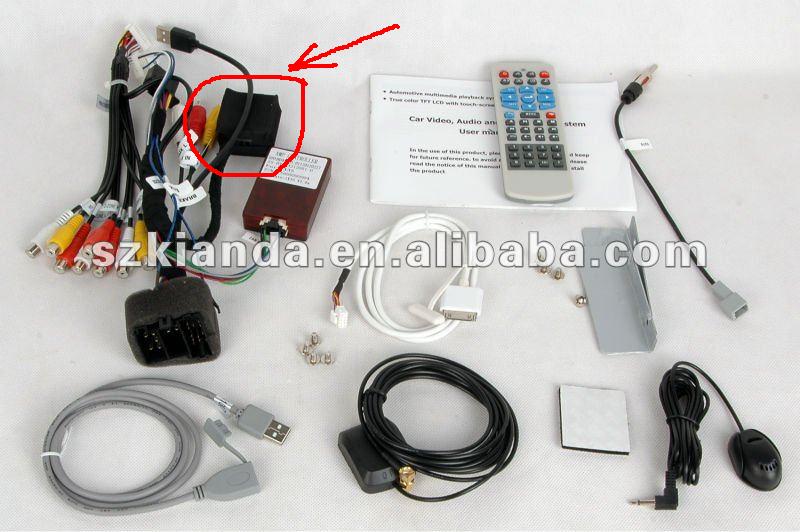

Подскажите пожалуйста: голова TID-8941 с адаптером под усилитель, соответственно в авто усилитель тоже стоит под сидением. Подключаю вроде все провода- а звука нет вообще. В чем может быть дело? В настройках магнитолы ничего не нужно устанавливать? Ещё в адаптере есть USB-разъем (папа), куда его нужно подключать? Тюльпаны как я понял не нужно между собой подключать?

у вас вот такая коробочка есть? смотрите фото
если есть то ничего не делать не надо, если нет, то тут вам нужен адаптер для вкл усилителя JBL!!!
Прошивка тут ни при чем, т.е звук должен быть в любом случае при наличии коробочки для запуска уся, в случае если усилитель работает и есть звук но нет например регулировки фронт тыл влево вправо по звуку, то тут надо прошивку,
