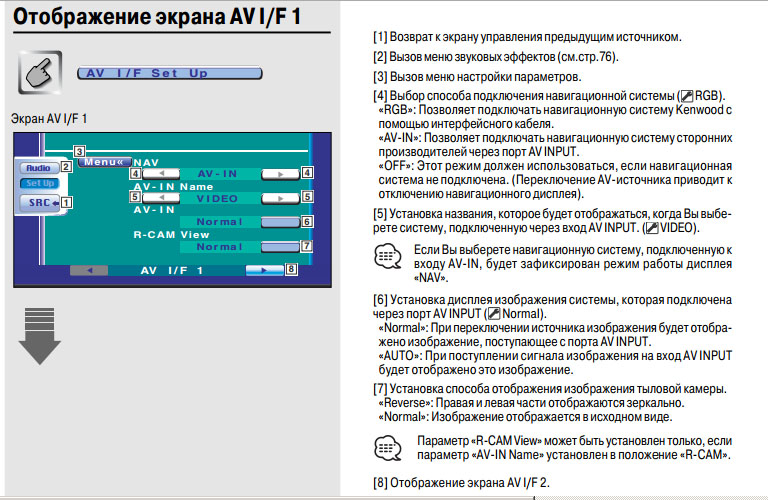

Re: Камера заднего вида
Сообщение holgert » 25 авг 2013, 22:15
Есть такая настройка !
download/file.php?id=17823&mode=view
Сообщение alexttum » 25 авг 2013, 22:22
Так я её и выложил, на предыдущей странице.
Сообщение alexttum » 26 авг 2013, 10:45
kapger писал(а): может быть совершенно другой мафон без таких настроек или с другими настройками
Олег писал о конкретной модели, и картинка из инструкции именно для этой модели.
