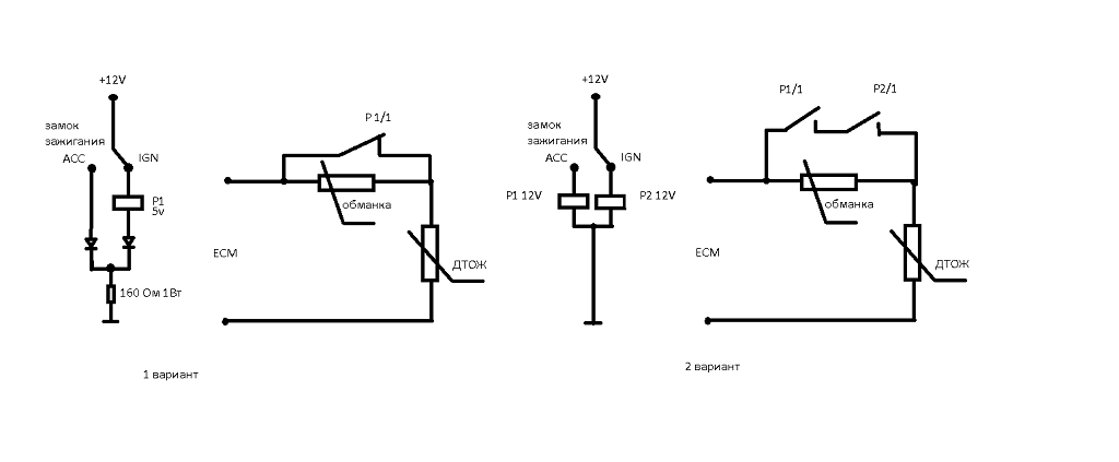

Я себе буду делать так. При работе автозапуска напряжение подается только на контакт IGN. Через диод и резистор срабатывает реле и включает в цепь ДТОЖ дополнительное термосопротивление. ECM думает, что холодно и дольше греет свечи и прыскает больше солярки. Двигатель заводится и работает на повышенных оборотах. Сажусь в машину, поворачиваю ключ в положение IGN, реле отпускает, так,как напряжение появляется и на ACC и на IGN. Все возвращается в штатный режим. Реле 5 вольтовое, с током потребления примерно 50 мА. В качестве добавочного темосопротивления буду использовать такой же, как и родной ДТОЖ. Благодаря использованию термосопротивления, будет осуществляться ПРАВИЛЬНАЯ коррекция, в зависимости от температуры окружающего воздуха.
Есть второй вариант. Используются 2 обычные 12 Вольтовые релюшки с нормально разомкнутыми контактами. Функционал тот же.

Какой именно IGN имеется ввиду? У нас их два: IGN1 и IGN2, если быть точным...
Далее, ЧТО ИМЕННО включает реле и заставляет подменить штатный ОЖ обманкой? Надо полагать, что имелось ввиду появление "плюса" на контакте IGN при начале процесса автозапуска? Хорошо...
А что тогда выключает реле в процессе протекания автозапуска? НИЧТО не отключает, скажу я сам себе.
У тебя двигатель прогреется и будет продолжать работать на повышенных оборотах! Зачем? Но это в идеале так... На самом же деле, при последовательном подключении ДВУХ нелинейных сопротивлений, контролирующих температуру в разнородных средах, ты получишь нелинейность "в квадрате" и толку от этого не будет. Двигатель либо заглохнет раньше, чем прогреется и выйдет на штатный режим, либо будет продолжать "орать", работая на повышенных оборотах...

kapger писал(а): Надо полагать, что имелось ввиду появление "плюса" на контакте IGN при начале процесса автозапуска? Хорошо...
ага
kapger писал(а):А что тогда выключает реле в процессе протекания автозапуска?
1) зачем? 2) а у тебя?
kapger писал(а): будет продолжать работать на повышенных оборотах! Зачем?
возможность подзарядки АКБ и пользование печкой
kapger писал(а): ты получишь нелинейность "в квадрате"
я думаю в кубе
kapger писал(а): Двигатель либо заглохнет раньше, чем прогреется и выйдет на штатный режим
абсолютно голословное заявление
kapger писал(а):либо будет продолжать "орать", работая на повышенных оборотах...
так же как и у тебя

Затем, чтобы двигатель начал работать по нормальному алгоритму работы, с нормальным смесеобразованием, полностью соответствующим текущему температурному режиму. У меня обманку отключает контроллер, о котором как раз речь в этой теме и идёт...
Полная ерунда! Двигатель в холостом режиме будет работать на 2500-3000 оборотов? И это нормально? Не смешите меня!
я думаю в кубе
И чему радоваться-то? Полная же хрень получится...
Перечитай тему и поймёшь... Здесь факты приводились.
так же как и у тебя
Извини, но такое может быть только у тебя в предлагаемой тобой схеме... У меня как раз на нормальных оборотах будет работать. Смотри мой ответ выше.

kapger писал(а): Двигатель в холостом режиме будет работать на 2500-3000 оборотов
Откуда такие данные? У меня в мороз -29 при заводке на холодную без ППП обороты ХХ в первый момент были 1200-1300 ! Мне ни кто не мешает прилепить термосопротивление на ту же железку, как у тебя. С ее нагревом обороты ХХ так же упадут.
kapger писал(а): У меня обманку отключает контроллер
интересно, через какое время?
kapger писал(а):Здесь факты приводились
ткните плз носом
