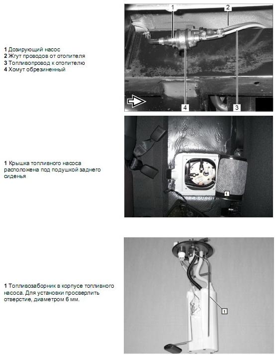

Так что, в баке есть куда запитываться штатно??? И как и куда заводская вебасто запитывалась????

Вот выдержка из инструкции по установке Вебасто на Соренто.

Я просто всё мутирую!!! Завтра намечается командировка в Самару, без машины. Всё думаю, брать - не брать (Бинар), смогу сам поставить или как. в нашей деревне никто лучше меня самого не поставит. Подводных камней много, но пока (читая форум) всё решаемо своими силами... Хочется в выходные сделать. тк машина нужна каждый день и постараться ничего не сломать...

Проложил топливную магистраль, прикрутил топливный насос, кинул проводку до него.
Как мы и предполагали, никаких "штатных" отверстий под трубку топливопровода обнаружено не было.
При сверлении отверстия, стараемся, чтобы металлические опилки не попадали в конструкцию.
После сверления и шлифовки обильно промываем все соляркой, стараемся смыть и грязь, и стружку.
А так я разместил топливный насос.
