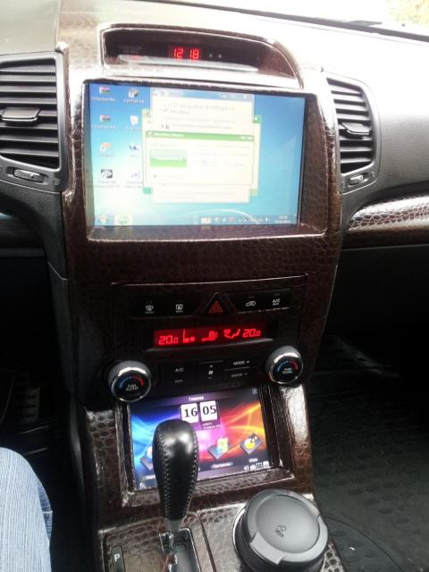

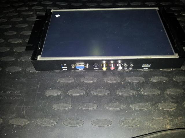

Хочу поделится своим произведением.
Ушло в общей сложности около двух недель работы и около 60 тыр.
Задача стояла добиться качественного звука и простоту управления.
После месяца эксплуатации стал менять штатные и не штатные магнитолы добиваясь качества звука… но после замены 4 магнитол, я понял, что все тщетно.
Решил начать процесс переделки с замены колонок и усиления звука.
Установив 6 колонок, два усилителя (2-х и 4-х канальных) установив конденсатор и оставив головное устройство, я конечно почувствовал разницу в воспроизведении, но что то все равно было не по мне.
Покатавшись недельку я решил пойти на большее.
Прикупив сенсорный 10.2 монитор, прикинув его уже после покупки )) стал корежить торпеду скрипя сердцем… Даже пришлось поработать болгакой) Подогнав монитор в процессе стал обирать системный блок.
Вообщем зацените:
Принимаю критику :Yahoo!:

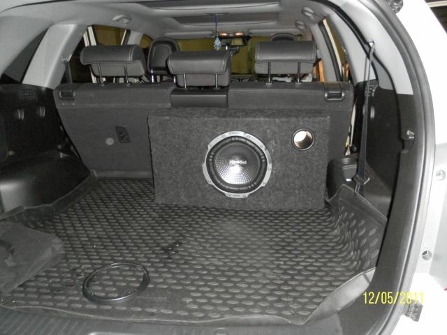

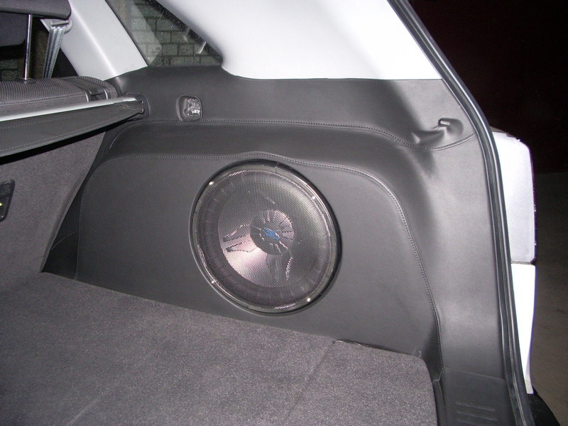

Круть! Мега зачОт! Консоль теперь выглядит на все сто!!! Осталось теперь только саб нормальный в левое крыло спрятать, 12"?!

нет не буду, звука не будет, а этот втает даже при 3 реду раздвинутом :ROFL:

Мне объем около 35л набрали, 20 мм фанера, и мясо есть и музыкальность.

Сообщение zxcvb71 » 10 мар 2013, 08:55
Олеганчик писал(а):Принимаю критику

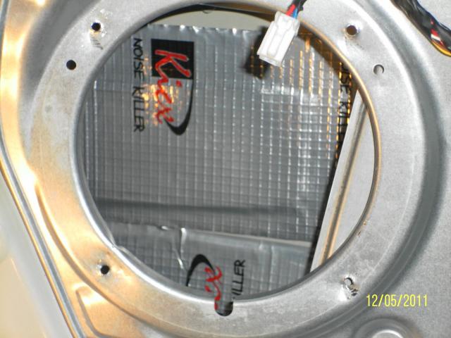

-шумка не разглажена и видимо в 1 слой

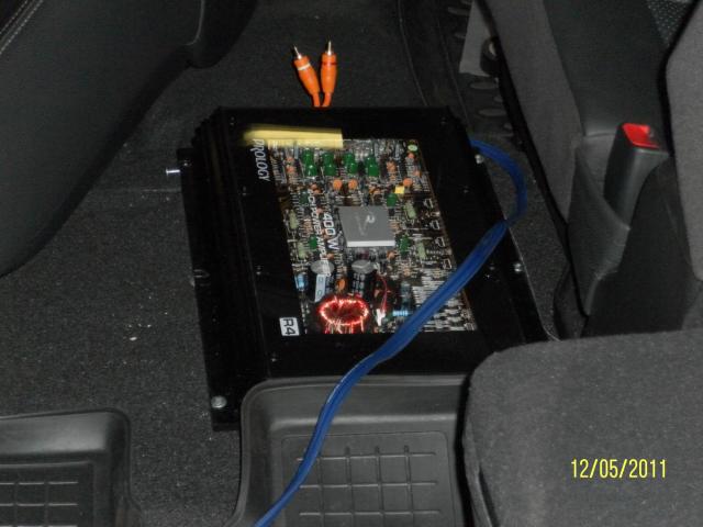

-усь надо было ставить цифровой-наводок нет-звук лучше
-не раскрыта тема параметров монитора,блока и установленного ПО
а так-МАЛАДЦА!

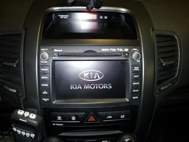

зы.штатную голову куды девал?

zxcvb71 писал(а):-усь надо было ставить цифровой-наводок нет-звук лучше
- Информация не особо верная. Импульсные уси допустимо использовать только на сабвуферы. В остальном, они чуть менее, чем полностью, уступают по звуку средне-бюджетным AB.
zxcvb71 писал(а):-шумка не разглажена и видимо в 1 слой
Не заметил сильного криминала в плане разглаженности. Но если нет слоя шумоизоляции (на фото только вибра), то незачот.
Из замечаний. Немного грубовато выглядит инкрустация монитора в интерьер. Может фото неудачных ракурсов.

ТС же за качество звука борется,а без хорошей шумки его не будет.

zxcvb71 писал(а):а без хорошей шумки его не будет
Это тоже, кстати, заблуждение.
Посмотри мою текущую систему: http://forums.drom.ru/car-audio-project ... 54338.html
Шумка штатная. Надеюсь не нужно объяснять, что звук там есть?

D-класс только на саб. Это не только мое имхо. Даже для простых систем.

pioneer d9500f и тест у него вполне приличный и другие есть...D класса

Если ежедневный рацион состоит из радио "Рекорд" и прочего "тыц-тыц", то можно и Д во всю полосу. Если жанры чуть сложнее, Д фтопку.
Верить нужно не тестам, а свои ушам.
