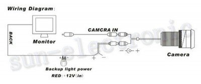

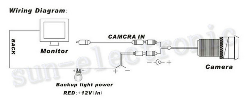

Что бы не тянуть от заднего фанаря провод к монитору, где лучше взять этот + ?

На back + не знаю от куда взять, не хочу тянуть через весь салон. Пробовал подавать на back +12 от прикуривателя, ноль реакции, аот иконки на мониторе включается. Может нужен один сигнал(+12) от фонаря, как и указано на схеме? Если так то где этот провод(з.фонаря) под торпедо или в блоке предохранителей.
