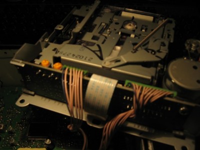

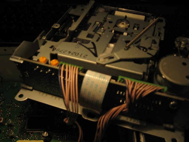

Для ALPINE А14015 (с кассетой штатник) всё очень просто (когда сделаешь :D ).
Снимаем магнитолу, снимаем верхний корпус и видим вверху блок CD.
Тянем блок CD вверх, вынимаем отдельный разъём на плате.
Видим блок кассетника.На нём сверху узенькая плата предусилителя, торец которой соеденяется шлейфом с боковой платой на блоке кассетника.
В месте припайки шлейфа на боковой плате видим заботливо написанные надписи OUT L, OUT R, GND EQ.
К данным точкам припаяиваем кабель (например от ушей MP3 плеера) и выводим его наружу, либо мудрим разъём.
На верхней платке перерезаем дорожки, подходящие к соответствующим выводам шлейфа.
ОЧУМелыми ручками втыкаем всё на место и закрываем корпус.
Вставляем любую кассету и включаем режим кассеты.
Постепенно прибавляем звук на плеере и...
О чудо - чистейший звук в машине :D :D :D
Пьём что хотим под любимую музыку 8)
Обманывать лентопротяг не стал ибо это дел надолго и в серьёз.
Кассета перекидывается за 1 сек, исчезновение звука на данный период не напрягает.
Фото не делал ибо затеял без подготовки. Вскрытие показало что особых проблем нет.

Для DELCO Electr.
Жертвуем кассетой для AUX.
Снимаем магнитоллу, открываем нижнию жестянную крышку которая на защелках.
Отручиванм 4 шурупа крепящих лентопротяжный механизм, на нем видим платку узенькую
смотрим на разъем 7-ми контактный. 5 и 7 провод это как раз нам нужные AUX. Режем их и паяем разъемчик.

Чойта у меня не вышло с хирургическим вмешательством. Колодка там на 8 пинов, а не на 7. Надписи стёрлись, нашёл только GND (EQ). Попробовал 5 и 7 пины припаять - идут равномерные щелчки и звука нет ни с кассеты, ни с внешнего источника. Есть ещё умельцы, кто к штатной голове аудиовход делал на базе кассетника?

Да я делал, у меня была штатная голова,вобщемто в гараже валяется, я разобрал голову добрался до головки которая считывает с касеты отрезал от нее провода и припаял к ним провод от наушников который шел в комплекте с мп3плеером и все ,втыкаешь кассету на 90 минут и включаешь мп3плеер и звук вполне приемлемый если что могу сфоткать что куда паял

У головки 5 выходов (дека с реверсом). Ну, со стороной разберусь. Вопрос такого плана: Уровень на головке очень маленький - узкая плата, это предусилитель с непонятным качеством (скорее всего рассчитана на частотный диапазон кассеты, а он невелик), да и громкость на МП3-плеере надо выставлять на минимум для нормального воспроизведения.
Хотя если вариантов с выходом с платы не будет - буду подпаиваться к головке
