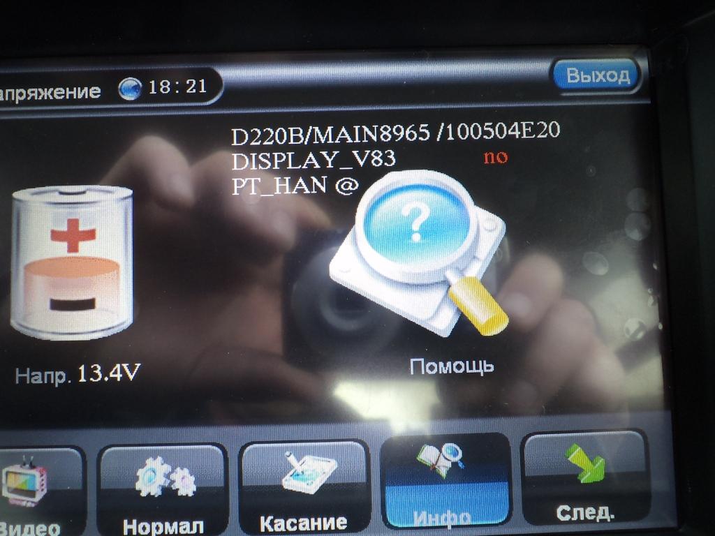

valeri59 писал(а):Спасибо за информацию. Прошивкой можете помочь?
смогу, но только для моделей от прозводителя Winca (Он же редповер, навипилот, майдиан или дайстар и т.д)
вначале вы пришлите или выложите номер вашей прошивки, они разные, если есть то вышлю! т.е если вам подойдет.
как посмотреть:смотреть номер в настройках - инфо - жмем и видим номер
выглядит номер прошивки должна примерно так

Спасибо. Ситуация такая: заказал голову WITSON W2-D9517K, судя по программной оболочке возможно аналогична перечисленным Вами.
Посылка в пути вторую неделю. В процессе подготовки к установке выяснил, что стоит штатный усилитель, а комплектация головы другая (наступил на те же грабли, что и некоторые). Вот теперь думаю, как выкрутится. Ищу кабель с CAN и АЦП и возможность адаптации к моему варианту.
Как только придет, посмотрю версию и обращусь к Вам, если не возражаете.
