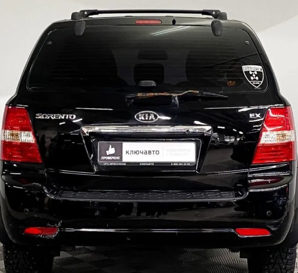

Коллеги, чья машинка на продаже в Ключавто?
Рег.ном.В834АУ198

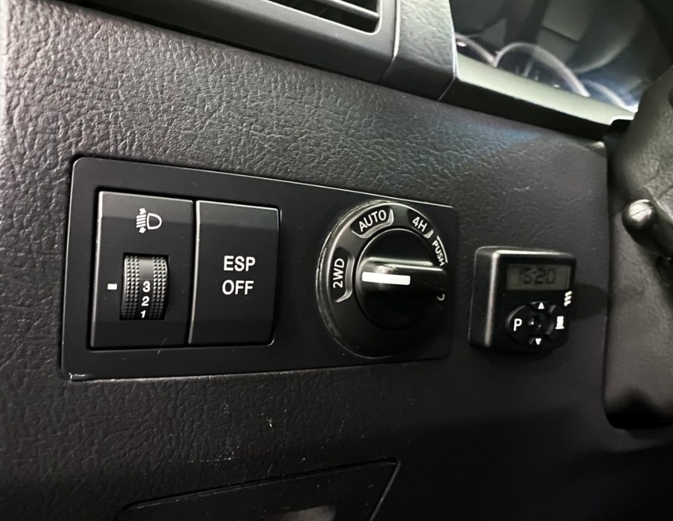

Если что надо рассказать, спрашивай. Я второй владелец, у меня она была три года. Супер-тод, подогрев руля уже я ставил.

Привет Дима. Расскажи про него. Смотрю Супертод сделан , грамотно. Исправлены болячки , крепление верхних задних тяг, поменяны тормозные трубки, вебаста и т.д. Как мне показалось она вся крашена? Картерные газы большие очень. Раз уж она теперь головная боль трейдина, скажи по секрету , что еще не так.. Закомец присматривается.

- автономка эбштрехер (хрен выговоришь, а написать еще сложнее :D ) заведена на сигу
