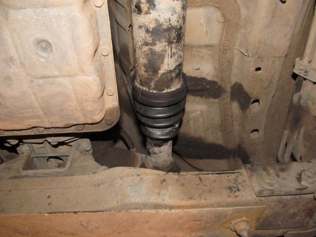

Прикупил 2 пыльника ШРУСа
AVANTECH BD0104
буду колхозить на шлицевое карданов

Установил пыльники на карданы BD0104 AVANTECH
На передний встал как родной
На задний не очень, нужен больший диаметр на толстую часть и чуть длиннее пыльник.
У меня кардан от бензинки 49100-3E200
Диаметр толстой части 76 мм, тонкой 46 мм, длина пыльника в идеале 90 мм - вот такой бы подобрать

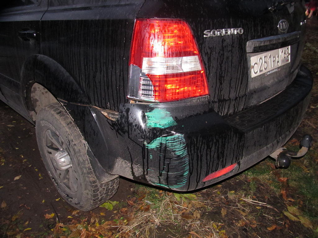

Сдавая задним уфигарил в столб
чо скажете, бампер выпрямить можно ?
фонарь задний 92401-3E510 только оригинал 8 руб, печально. Ещё и в сборе, стекла отдельно нет.

Gubkin писал(а):бампер выпрямить можно ?
Можно
Gubkin писал(а):фонарь задний 92401-3E510 только оригинал 8 руб
Скотч в помощь :D А если серьезно, мож б/у поискать в хорошем состоянии.

я думаю феном строительным аккуратно прогреть и попробовать вправить.

Alex_za писал(а): феном строительным аккуратно
паяльной станцией(закручивает воздух),фен на прямую гонит(плавит сильно)

Ремонтировал передний бампер в Тольятти, относительно недорого, с покраской. Могу сбросить телефон.

Сань,смотри ,чтоб не сетку впаивали,а таким же пластиком скрепляли или смесью 3М,но это ,наверное дороже
