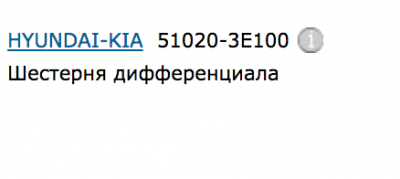

У меня по этому номеру шестерня распредвала пробивается по exist
