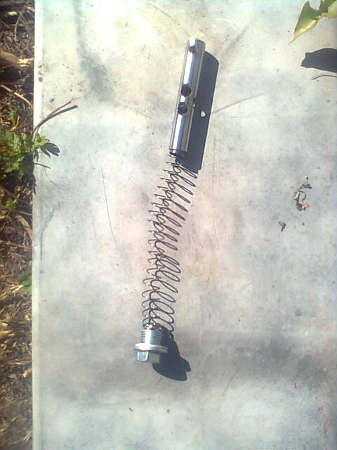

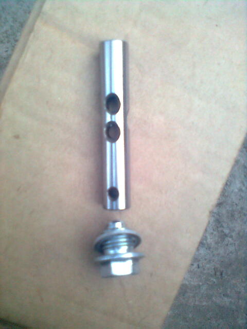

Пружину всё таки достал с помощью крючка из проволоки. Маленько погнул-вытянул,но более менее восстановил в прежний вид. Ниже фотки этого клапана.
Добавлено через 2 часа 21 минуту 26 секунд:
Всё нормально,завёлся. Видимо действительно проблема была в этой штуковине. Зря одну крышку боковую всё таки снимал. Прокладку нарушил,теперь масло подтекает. Придётся на герметик садить,пока прокладку не куплю.

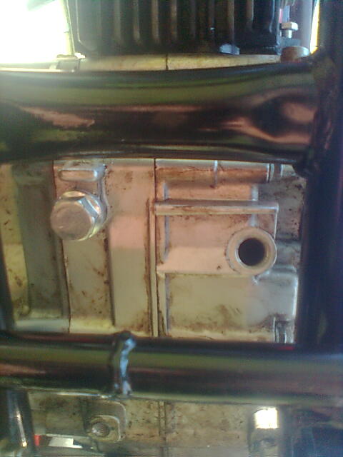

Слева сливная,справа проблемная
Надо было ставить так,а не пружину с верху
