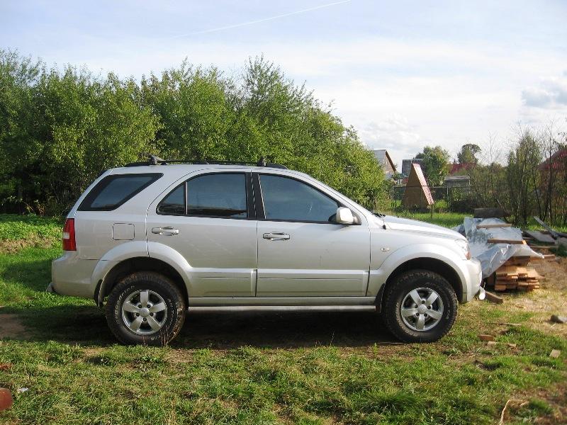

Нестор, не сочти за издевательство, можно поглазеть на фоту авто с боку. Судя по фотке, резина БФГ 245 70 16? Клиренс впечатляет!

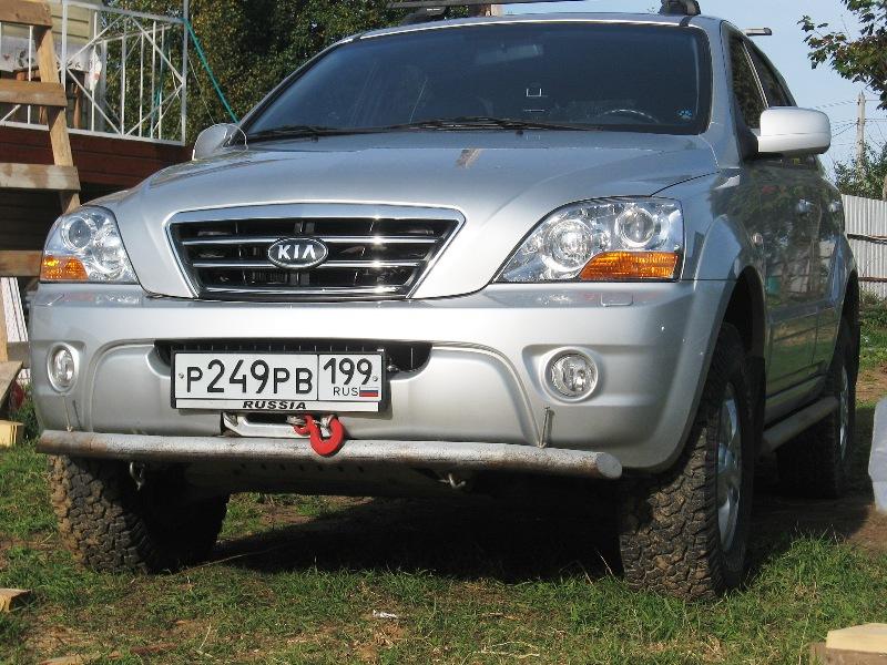

Не надо пугаться. Просто у меня кроме подвески OME, дающей лифт в 1 дюйм, остались проставки еще +1 дюйм. Причем по неопытности они были сделаны одной высоты спереди и сзади. Поэтому перед смотрится примерно на 1см выше чем надо. Когда стояла родная просевшая подвеска, да еще и с лебедкой на конце клюва, было не заметно. Теперь, думаю, проставки лучше было бы убрать. Клиренса предостаточно. Получилось: под задним редуктором 220см, под защитой картера-250.
Что изменилось в поведении машины. Да просто стала нормально ездить примерно как Тайота Прадо. Появилась не большая валкость и раскачка которая совсем не утомляет. Может от возросшего центра тяжести а может от того что первые витки пружин подобраны соответствующим образом дабы гасить всю мелочевку на дороге. Скорость движения по разбитой грунтовке выросла на столько что определяется только по спидометру. Не трясет вообще. Исчезли клевки при нажатии на тормоз. Но больше всего удивило (после появления раскачки), что управляемость улудшилась! Теперь Сорентик провоцирует быстрее проходить повороты и при этом доставляет удовольствие от езды. Нет в BMW он, конечно, не превратился но ездить стало гораздо приятнее.
