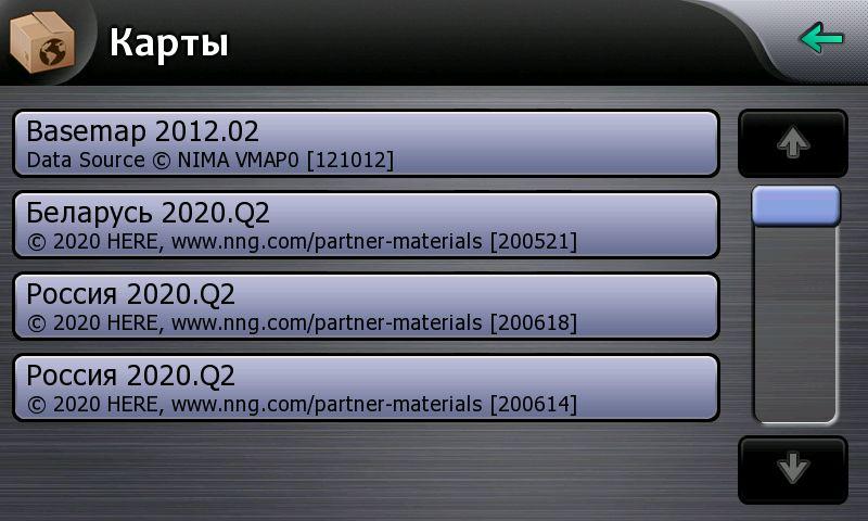

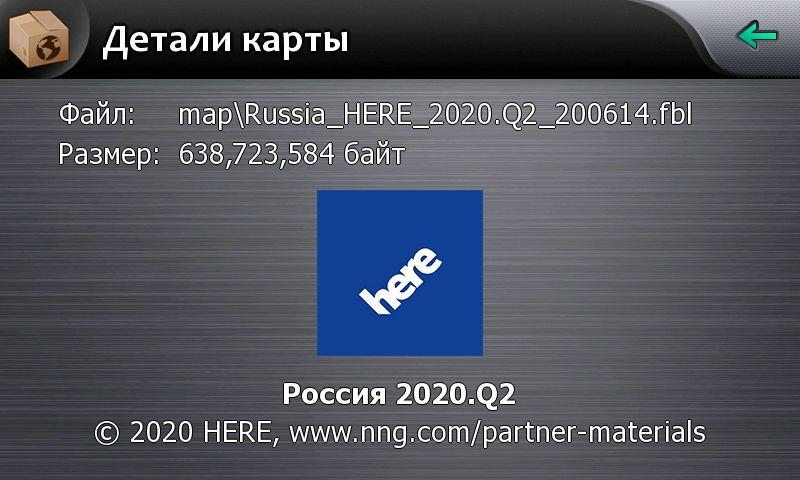

Сообщение ShineOn » 08 авг 2020, 21:26
Вниманию пользователей iGO: вышли карты HERE 2020.Q2.
