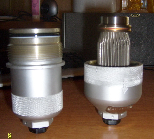

Всем привет, в наличии имеется фильтр характеристики чуть ниже, фильтрующий элемент - метал. сетка, есть и бумажные , вообще применяется у нас на гидроподъемниках, но года с 94 ставили сей девайс на бензинки (проверено было на москвиче и зубиле и т.д. сейчас установили на нисан эксперт) просто врезали в магистраль сразу после бака, раз в год проводилась чистка правда просто промыть не получалось(фильтрующий элемент не возможно было продуть), использовали ультразвуковую мойку, вот и закралась у меня идея установить этот фильтр непосредственно перед штатным фильтром. У кого какие мысли по этому поводу имеются ЗА и ПРОТИВ.
Фильтр гидравлический 11ГФ4СН-1
Цена (руб., вкл. НДС): 15063.00
Фильтр гидравлический 11ГФ4СН-1 имеет перепускные клапаны и дополнительный фильтроэлемент грубой очистки.
Фильтроэлементы - регенерируемые.
Технические характеристики
Тонкость фильтрации, мкм: номинальная/абсолютная 16/25
Рабочая среда АМГ-10
Номинальное давление рабочей среды, МПа (кгс/см²) 21 (210)
Номинальная пропускная способность, л/мин 10
Гидравлическое сопротивление чистого фильтра при номинальной пропускной способности, МПа, (кгс/см²), не более 0,18 (1,8)
Диапазон температур, °C от -45 °C до +100 °C
Масса сухого фильтра, кг, не более 0,6
Перепад давления на фильтроэлементе, при котором открывается перепускной клапан, МПа, (кгс/см²) 0,7 (7)
Фильтр в разобраном виде.

belfegor писал(а):Перепад давления на фильтроэлементе, при котором открывается перепускной клапан, МПа, (кгс/см²) 0,7 (7)
belfegor писал(а):Гидравлическое сопротивление чистого фильтра при номинальной пропускной способности, МПа, (кгс/см²), не более 0,18 (1,8)
ТННД не прососёт :D , просто удивительно, как он на бензинках стоял, ведь что бы топливу преодолеть чистый фильтр требуется 8,8 атм, судя по характеристике, даже если убрать клапана и сделать поправку на соляру, то всё равно много, вакуум до -1 атм.
belfegor писал(а):Тонкость фильтрации, мкм: номинальная/абсолютная 16/25
Фильтр тонкой очистки, насколько мне известно, 5 мкм, смысла нет, ИМХО.

Андрей59 писал(а):ТННД не прососёт :D , просто удивительно, как он на бензинках стоял, ведь что бы топливу преодолеть чистый фильтр требуется 8,8 атм, судя по характеристике,
Вообще то автор топика приводил параметры, которые отличаются
Т.е. перепад давления на чистом фильтре (именно ПЕРЕПАД, не надо путать ни с чем другим!) не более 1,8 bar
Т.е. что бы преодолеть чистый фильтр требуется не 8,8 атм, а не более 1,8 .
А перепад на грязном, забитом фильтре, при котором сработает перепускной клапан - 7 bar.
Кстати, не совсем понятно? о каком именно давлении идет речь, об абсолютном или относительном... :wink:
Андрей59 писал(а):Фильтр тонкой очистки, насколько мне известно, 5 мкм, смысла нет, ИМХО.

ВЕЛ писал(а):А перепад на грязном, забитом фильтре, при котором сработает перепускной клапан - 7 bar
Виноват, буду читать внимательнее! Но формулировка НЕ БОЛЕЕ 1,8 атм тоже смущает, т.е. может быть и 1,7 - всё равно много.
А здесь что я не правильно написал? Если родной фильтр тонкой очистки пропускает загрязнения размером не более 5 мкм, а предлагаемый не более 16 мкм, т.е. более крупные, то какой смысл его ставить? :oops:
