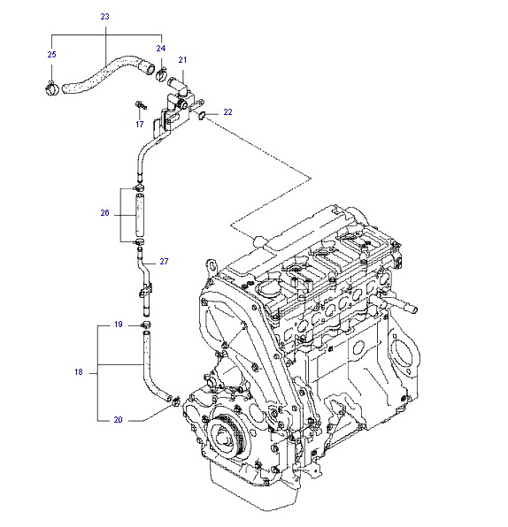

YAN писал(а):Не плохой,а главное не дорогой и удобный вариант маслоотбойника предлагал DrFOX. Он помимо очистки воздушного фильтра от масла очистит и от влаги! Посмотрите в фотоотчетах.
Есть стандартный девайс. На Эксисте бьется так.
KIA 26720-4A401 Сепаратор (очистка газов от масел) 1 306,68р.
На картинке он под номером 21
.jpg

grandlion писал(а):Тот сепар который там нарисован, просто не справиться с таким потоком водуха
Я его указал именно в плане установки на сапун. Где он и должен стоять, судя по картинке.
