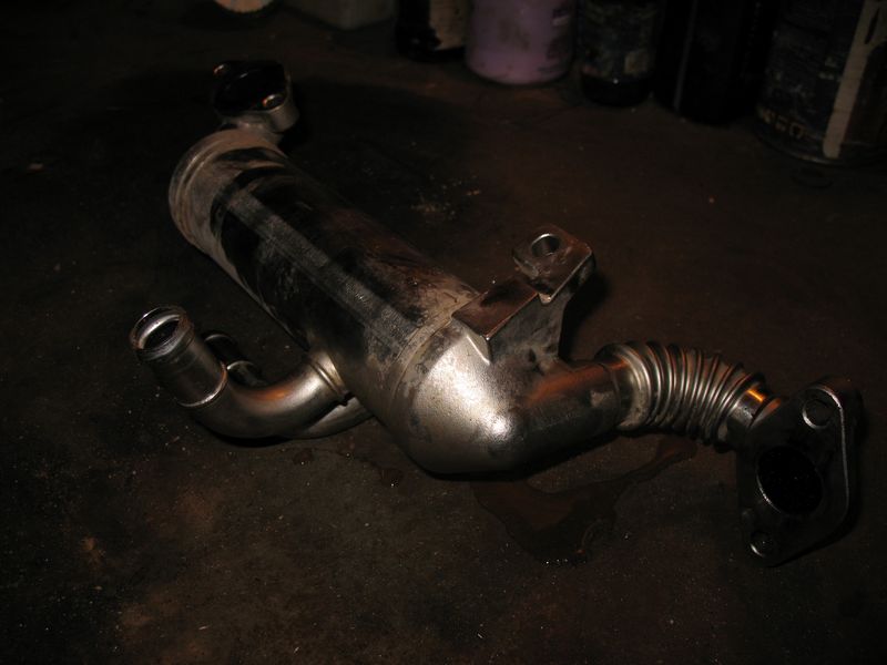

Сообщение smoky61 » 16 авг 2016, 09:31

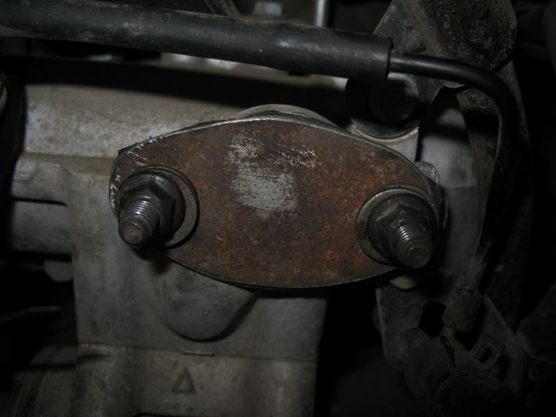

У меня стояла заглушка из жестянки, было все прекрасно, машин летал. Но стал замечать, что машина начала подтупливать. Опять появилась турбояма. Почитав посты выше, открутил "самовар" и увидел прогоревшую заглушку. Вырезал, теперь, из нержавейки толщиной около 3 мм, точнее не мерял, но длины болтов хватило. Поставил заглушку на отверстие, которое ближе к радиатору. На фото выше заглушка стоит на другом отверстии, ближе к салону. В чём разница?

Re: "Глушение" ЕГР
Сообщение smoky61 » 16 авг 2016, 09:32
Может надо было глушить оба отверстия?

Re: "Глушение" ЕГР
Сообщение SDT-lmu » 16 авг 2016, 10:12
smoky61 писал(а):глушить оба отверстия?
Достаточно заглушить в одном месте.

Re: "Глушение" ЕГР
Сообщение мухтар » 16 авг 2016, 10:38
smoky61 писал(а): На фото выше заглушка стоит на другом отверстии, ближе к салону. В чём разница?
Разницы нет никакой.
Можно глушить в трех местах.
На выходе выхлопного коллектора (отвод для ЕГР). У меня заглушен именно здесь.
На входе самовара ( ближе к салону).
На выходе самовара ( ближе к радиатору).
Достаточно заглушить одну из трех точек и результат будет один.

Re: "Глушение" ЕГР
Сообщение ivory345 » 16 авг 2016, 11:23
Посадочное место клапана ЕГР и отверстие выше клапана для самовара можно оставить так, т.е. не глушить.
правильно я понимаю что,при снятии самовара,глушим только боковые флянцы,а выход егр к колектору нет?
И на всякий случай,отвод от егр такого же диаметра/размера, как и остальные два?

Re: "Глушение" ЕГР
Сообщение smoky61 » 16 авг 2016, 11:25
мухтар писал(а):Достаточно заглушить одну из трех точек и результат будет один.
Спасибо всем отписавшимся. Посмотрю, что изменится в расходе. А то, думал прошивка слетела. А оказалось, заглушка прогорела.

Re: "Глушение" ЕГР
Сообщение мухтар » 16 авг 2016, 15:05
ivory345 писал(а):правильно я понимаю что,при снятии самовара,глушим только боковые флянцы,а выход егр к колектору нет?
Глушим только то что возле радиатора и на выпускном коллекторе.
Вторую от самовара не нужно глушить . Если только прикрыть для красоты.

Re: "Глушение" ЕГР
Сообщение ivory345 » 16 авг 2016, 17:08
Заглушки две у меня есть, то что по краям поставлю.

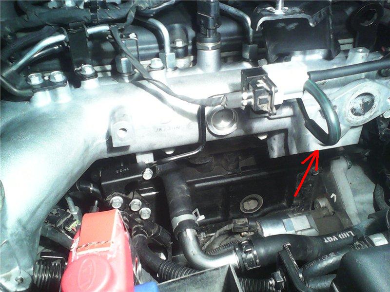

Меня интересует вопрос, надо ли глушить/закрыть место от клапана ЕГР- то что на фото с красной стрелкой ?
ivory345
Сообщения: 263
Зарегистрирован: 22 авг 2014, 11:15
Откуда: Раменское
Благодарил (а): 22 раз.
Поблагодарили: 5 раз.
Доп. информация: Модельный ряд 2008 комплектация EX
Re: "Глушение" ЕГР
Сообщение SDT-lmu » 16 авг 2016, 17:50
ivory345 писал(а):надо ли глушить
Нет.

Re: "Глушение" ЕГР
Сообщение Gubkin » 16 авг 2016, 20:08
imageshack пендосский оказался гавном на деле )))

Re: "Глушение" ЕГР
Сообщение ВЕЛ » 17 авг 2016, 10:21
ivory345 писал(а): надо ли глушить/закрыть место от клапана ЕГР- то что на фото с красной стрелкой ?
С мнением коллеги Михаила ака SDT-lmu категорически не согласен!
На фото, я так понимаю, демонтирован не только самовар, но и электромагнитный клапан.
Если это так, то глушить надо и место установки клапана, и место присоединения самовара.
Если же клапан не демонтируется, то достаточно заглушить место присоединения самовара.
