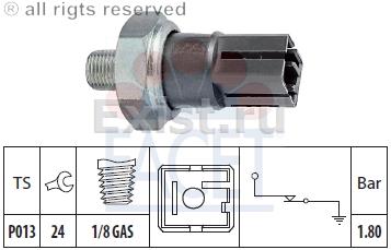

Сообщение nort » 19 фев 2014, 07:16
На замену штатному датчику давления заказал себе такой - 25240-7F400
