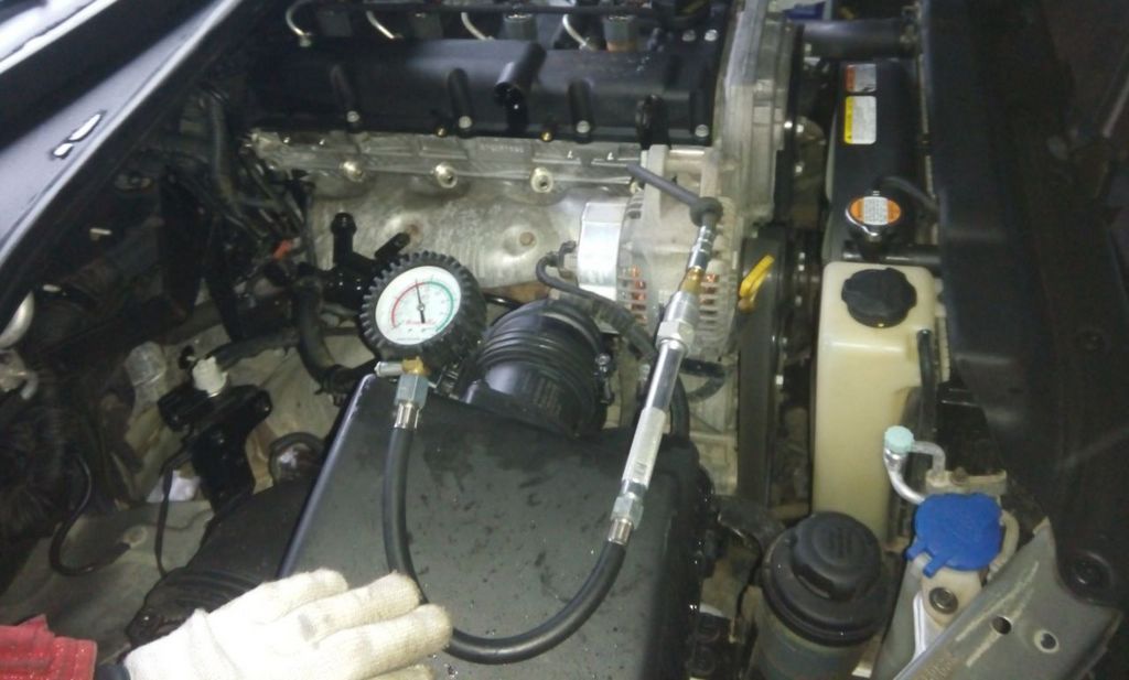

Провел я тут измерение компрессии у себя с помощью купленного компрессометра. В наборе не оказалось необходимого "имитатора" свечи накаливания (переходника), поэтому пришлось выточить таковой отдельно.
Трудности с прямым подключением (в наборе нет углового соединителя) возникли у генератора, который пришлось несколько открутить (ремень перед этим скинут):
И слегка у маслоотделителя вентиляции картера (тоже чуть открутить):
А также должны были возникнуть у четвертой свечи из-за мешающего крепления, но у меня это крепление было откручено заранее.
Измерения показали следующее (считая от радиатора): 27, 27, 27, 28
На холодном двигателе при температуре воздуха +5 градусов.

замерили компресссию у клубня через свечные отверстия
везде 18-19 атм
толи прибор врёт )) толи это из-за удаления свечи и увеличения объема камеры )

Gubkin, а сколько по времени крутили стартером?
kapger
Сообщения: 3778
Откуда: Моск.обл
Благодарил (а): 167 раз.
Поблагодарили: 231 раз.
Re: Как самостоятельно измерить компрессию на дизеле
Сообщение Gubkin » 06 ноя 2016, 17:46
секунд 10-15 пока давление не перестаёт расти
Сообщение kapger » 06 ноя 2016, 17:48
Ну, вроде всё правильно... Но то, что вы намеряли, это ж очень мало!
Добавлено через 1 минуту 39 секунд:
Отнеси это манометр куда-нибудь в КИП, пусть его поверят. Есть там у вас рядом какое-нибудь подразделение железной дороги?
Добавлено через 5 минут 17 секунд:
И заодно измерь внутренний объем всех твоих трубок и переходников путем залива в них масла, которым тебе так и так будут этот манометр поверять. Налей масло, держа манометр и трубки вниз головой, а потом слей масло в мензурку - вот тебе и объем. И приплюсуй сюда объем свечного колодца, путем математических расчетов по чертежу, который я давал в теме про извлечение обломков свечей. Потом посчитаешь коэффициент, на который умножишь измеренное давление и получишь искомое число...
