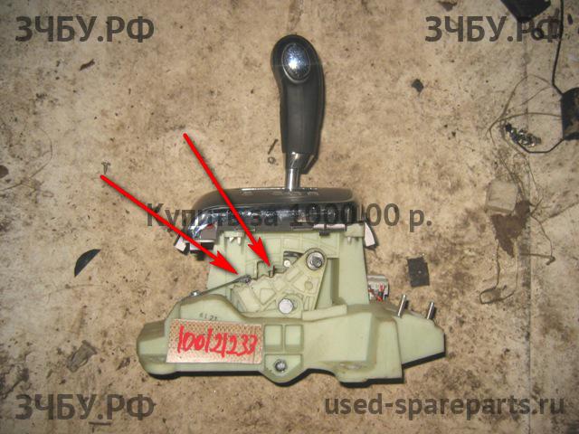

Слева видна пружина, которая формирует щелчки, возможно она лопнула. Справа тоже видна железка, которая тоже возможно формирует щелчки, при переключении в ручном режиме. Ты фотки сделай, раз тунель снял, посмотрим.
ಠ_ಠ Изображениеಠ_ಠ
