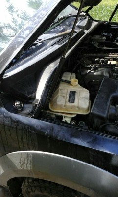

Ребята, поаккуратнее с новыми расширительными баками.
Установили новый , ехал летом в жару по лесу, остановился по малой нужде, двигатель не глушил. Раздался оглушительный хлопок, из под капота повалил "дым". Как оказалось, расширительный бак разворотило напополам, вывернуло стойку капота.

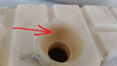

Причина- заводской брак, отверстие для аварийного спуска паров оказалось почти полностью запаянным.
Добавлено через 11 минут 10 секунд:
Как то так

Предыдущий бак треснул от старости ( 12 лет жил как никак), пытался трещину замазывать холодной сваркой но не помогло.
А жидкость перегрелась из за того, что перегорел предохранитель 30А второго вентилятора, он не сработал , а дырка аварийного сброса в бачке была спаянная.
Доберусь до дачи, сфотографирую.

Re: Взорвался расширительный бак
Сообщение Lotyan » 13 сен 2016, 13:23
Вот сфотографировал на даче, как видно дырочка отсутствует.
