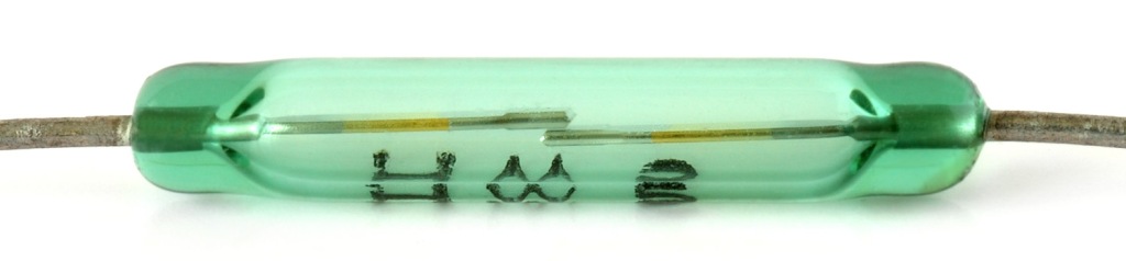

Сначала насторожило, при чём здесь геркон. Потом понял, что это концевой выключатель. Геркон нечто совсем иное.
Геркон
