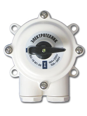

Сообщение Андрей59 » 15 дек 2013, 16:10
Echelon писал(а): Для этих целей у меня на щитке отдельный рубильник и контрольная лампа наличия внешнего сетевого напряжения.
Для этих целей я использую мощный пакетный переключатель, типа такого
при такой схеме питание возможно либо от генератора либо от сети, встреча их напряжений в принципе не возможна.
