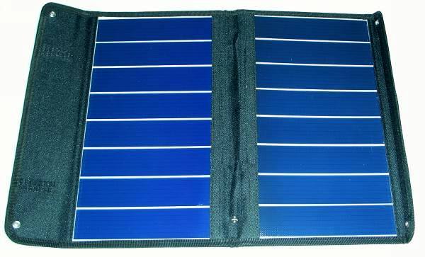

Авто выезжает относительно редко а все допы включая сигналку хоть и немного но разряжают аккумулятор. Особенно это актуально в зимний период.
Вопрос: есть у кого опыт или мысли по поводу подключения маленькой солнечной батареи?
Gubkin писал(а): в магазине радиодетали видел солнечную панель, 12 V 40 W
sergsap писал(а):Если интересно, могу дать ссылку.
) на один-два запуска в сутки в сильные морозы ради собственного спокойствия. У меня авто используется каждый день, поэтому такие случаи (автозапуска) не часты. Если авто стоит долго, то, конечно, солнечная батарея (СБ) подкупает, однако есть большие сомнения по поводу заявленных характеристик китайских солнечных батарей. Но даже если им верить, то приведенная СБ в идеальных условиях (ясно, солнечные лучи падают перпендикулярно) отдаст максимум 375 мА (в чем сильно сомневаюсь). Как только солнышко скроется за тучки, ток упадет в разы. а теперь прикиньте ток саморазряда аккумулятора (не знаю сколько, к примеру 30 мА) + потребители (охранка штатная, возможно дополнительная сигналка + еще что-нибудь) - в моем случае это до 100 мА (может больше, лучше замерять). Получается, что в реальных условиях данной СБ может не хватить даже на поддержание имеющихся токов разряда. По поводу ссылы вот рекомендую сайт человека, который давно и профессионально занимается данными вопросами. По крайней мере квалифицированно проконсультирует. Я могу сказать, что брал СБ на 6 Вт, и она заряжает телефон с батарейкой 2А за день
А как с ориентацией батарей во время движения солнца или вернее, движения земли по отношению к солнцу, наверное ещё понадобится солнечный флюгер?sergsap писал(а):Как только солнышко скроется за тучки, ток упадет в разы.
