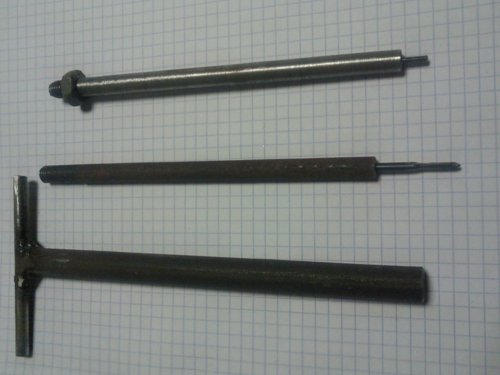

Denis_Vladivostok писал(а):P.s. мне сделали приспособу разборную, которая состоит из воротка, который накручивается на пруток с метчиком и контрагается гайкой + второй пруток с нарезанной резьбой на нём.
Можно фото в студию?

Сообщение Denis_Vladivostok » 15 апр 2012, 12:56
caH4o
Завтра сделаю, выложу. В принципе ничего не обычного нет, предыдущую приспособу (не разборную) уже выкладывал, это тоже самое но разбирается пополам.

Сообщение Denis_Vladivostok » 18 апр 2012, 01:23
caH4o
Вот такая приспособа, состоящая из трёх частей.
1. Вороток
2. Пруток с метчиком
3. Пруток с резьбой
