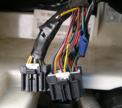

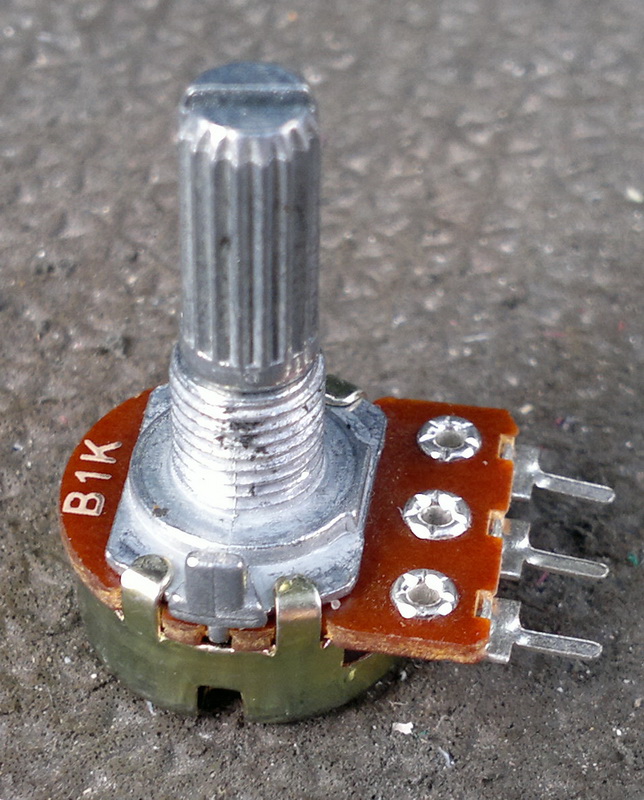

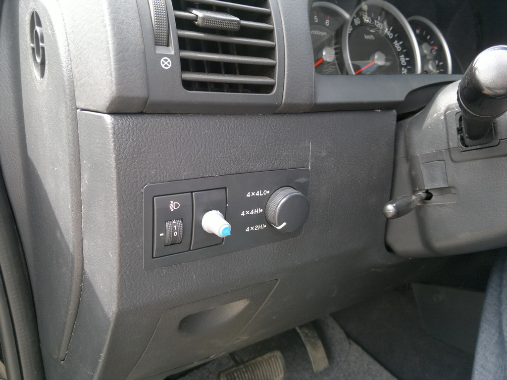

Капул я переменный резистор на 1 кОм (20 руб вместе с ручечкой) и впендюрил его в ту самую заглушку, подключил следующим образом:

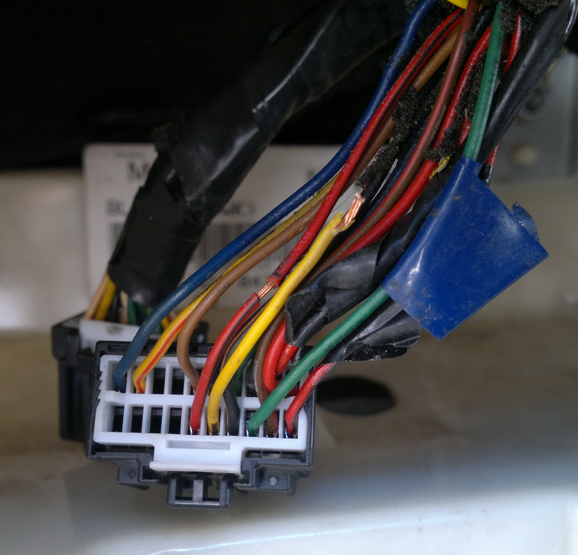

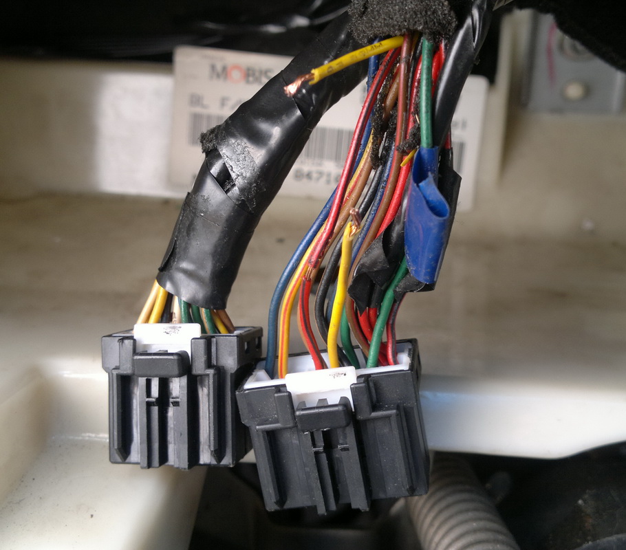

1. Как и было описано, снимаем приборную панель, там есть три штекера.
2. Берем центральный штекер, первый ряд проводов, разрываем проводо ЖЕЛТОГО цвета (это плюс).
3. Рядом с ним провод КРАСНО-ЧЕРНОГО цвета (это минус), загаляем на нем небольшой участок.
4. Берем резистор, на нем три ножки, крайние ножки - это переменная дорожка, на них подаем плюс с разорванного желтого и минус с огаленного красно-черного (разницы нет куда подавать плюс или минус, это влияет только на напрвление регулировки, либо вправо, либо влево). На центральную ножку, это бегунок реостата, подключаем разорванный желтый который уходит в приборную панель.

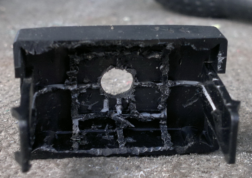

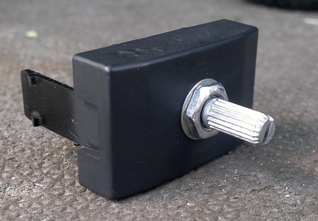

5. Вытаскиваем заглушку, акуратно вырезаем из неё внутренности, делаем подходящую дырдочку и монтируем туда наш переменный резистор.
Вуаля))) Есть контакт!!!
Конечно это не штатный вариант, зато по времени час неспешной работы, а самое главное - под силу каждому!)))

На ручку резистора можно надеть пластмассовую черную ручку и будет "как будто так и было". Я купил много разных и подбирал по цвету и размеру.

Biz писал(а):На ручку резистора можно надеть пластмассовую черную ручку и будет "как будто так и было".
Можно... у нас вот просто особо искать негде, приходиться выбирать из того что есть))) Буду её красить)))
