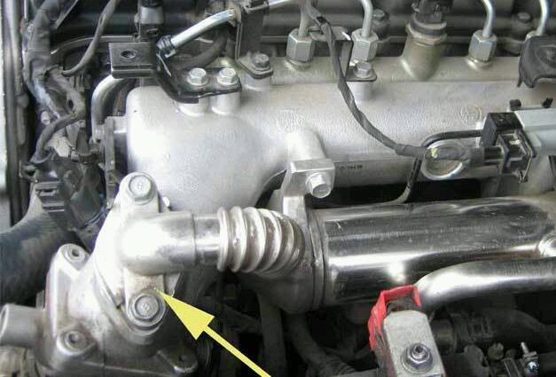

Kazak1968 писал(а): что глушили с разных сторон этой трубки
Наконец то я понял где глушить, спасибо за фоты.Наглядно гораздо понятней чем на пальцах.

brisk,если я правильно помню,то надо ставить прокладку и под второй фланец.А лучше всего поставить в месте соединения входного трубопровода ЕГР и выпускного коллектора. Это находится слева от двигла,если смотреть на него от бампера. Я глушил там ,проблем нет,все прекрасно.
Добавил через 8 минут
На странице 17 показано куда надо ставить прокладку правильно.

Когда прошивал ЭБУ по сервисной программе http://forum.sorento.kia-club.ru/viewtopic.php?f=16&t=16103&start=285#p407678, узнал сколько стоит заглушить у ОД - 3т.р.:shock: (но советовали заменить датчик, ну еще бы :D ) мысль отправить их далеко пришла мгновенно. :) Купил баночку кока-колы за 22р. вырезал 2 прокладочки (позже заменю на что-то более долговечное) и обложил ими прокладку в месте глушения следуя этой спасательной стрелке http://forum.sorento.kia-club.ru/viewtopic.php?f=16&t=227&st=0&sk=t&sd=a&start=345#p406778 Операция заняла 15 минут по причине того, что сорвал резьбу на одном из двух болтов :roll: пришлось идти за скрепкой :D

Как он дорого стоит. Он не ремонтируется? И если мне глушить ЕГР то перед изогнутой гофрой прокладку поставить и всё или еще что-то надо? Я просто запутался.
вот тут?

Babai писал(а):мне глушить ЕГР то перед изогнутой гофрой прокладку поставить и всё или еще что-то надо?

У меня после глушения, в месте установки заглушки, стало давить масло! Немного, но за день подтеки заметные набирались. Убрал заглушку, разницы с ней/без нее не заметил, но масло продолжает травить. Промазал прокладку герметиком - тоже не помогает, болты сильнее крутить боюсь, вот вот резьба сорвется. Покажите на фотке, где еще можно глушить? И откуда там вообще берется масло?
