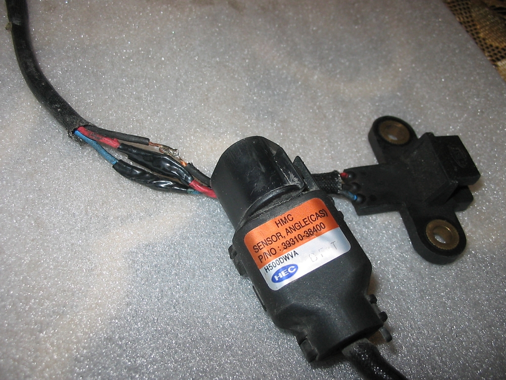

Сообщение Cam » 16 мар 2010, 23:39
После того как машина заглохла (хорошо, что около дома :shock: ), опредилили причину - обрыв в цепи датчика ВКВ. Вид датчика на фото.
Видно, что провода паяли, а один - чёрный, не изолирован (может он закоротил на корпус). Может ли из-за этого датчик выйти из строя?
Самое главное почему повреждён был кабель - под ремень попал ? Такое возможно ?
Придётся ремни проверять.
Пы.Сы. Машину делает знакомый, я своими глазами, кроме датчика ничего пока не видел.

Re: Обрыв ремня балансирного механизма
Сообщение Lugavik » 17 мар 2010, 09:47
Cam писал(а):Самое главное почему повреждён был кабель - под ремень попал ? Такое возможно ?
Судя по фото, ремень ГРМ прошелся по проводам. Такое возможно в случае неправильной укладки жгута ДПКВ. Чтобы его правильно уложить - надо снять компрессор гидроусилителя, отпустить станину компрессора и уложить в паз под станиной.
Сообщение Cam » 17 мар 2010, 19:46
Сегодня ездил смотреть машину. Сказал мастеру, что датчики, обычно, просто так не выходят из строя, а т.к. радиатор они не снимали, то обзор ремня БМ плохой. Вообщем, при внимательном осмотре, увидели напрочь срезанные зубцы ремня БМ (шт.8-10). Если представить, то это на третьем (нижнем) фото Spaidera - где после валика ремень уходит вниз. Значит ремень БМ придётся менять, датчик, а ещё ролики, натяжитель и ремень ГРМ впридачу. Да, у снятого датчика все цепи в обрыве, а мне сказали, что доложно быть какое-то сопротивление (800-1000 ом).
Lugavik - правильно, ремень ГРМ прошелся по проводам. Видимо неправильно укложили жгут.
