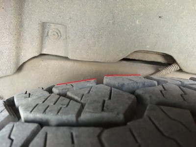

» 24 июл 2020, 19:56
Перекинул колеса перед-зад шум изменился в меньшую сторону заметно. Изучил износ протектора . Износ шашек неравномерный, те что крупнее сидят выше. Именно на передних так. Задние пока равномерно изношены. Резина Hankook RF10 Dynapro ATm, пробег около 45000.

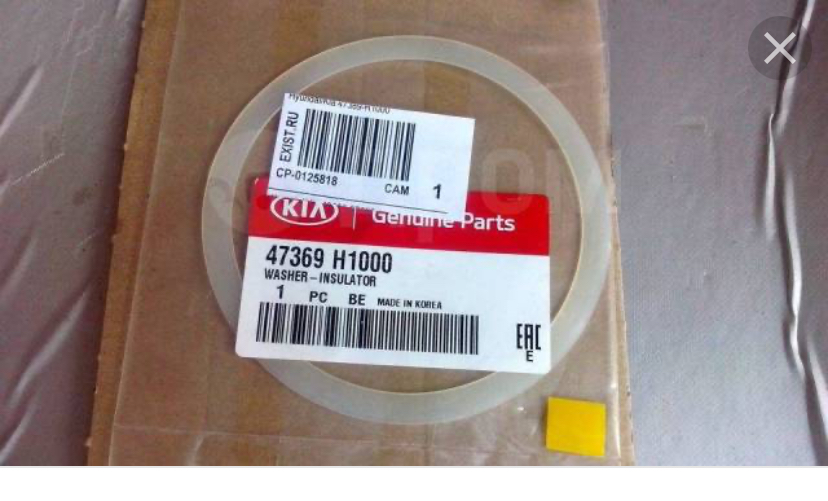

» 21 май 2024, 18:03
Доброго времени суток, у меня после перебора раздатки появился гул, разобрали раздатку выяснилось что нет прокладочного кольца
