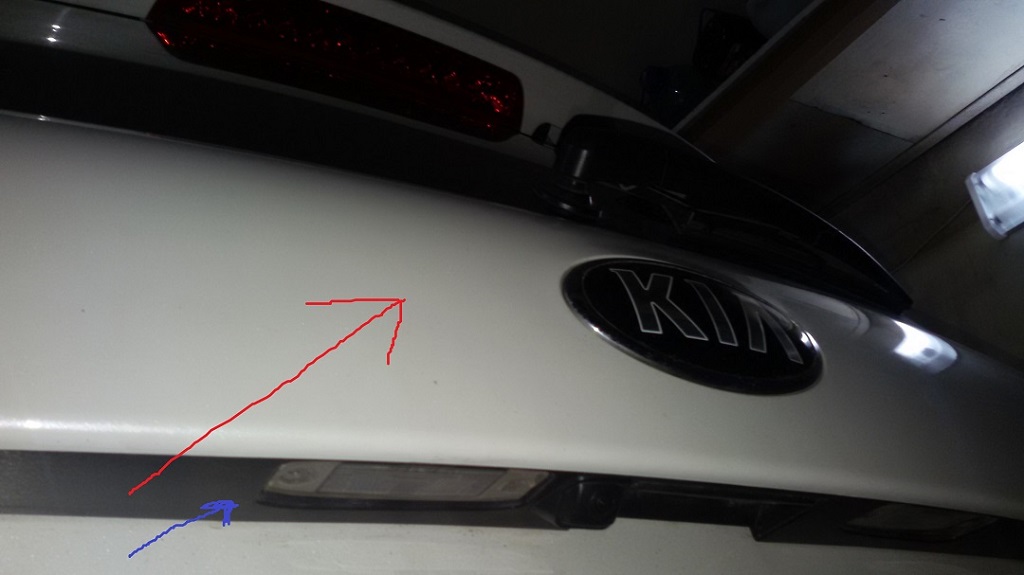

ZWizard
То есть чтобы снять черную накладку в которой камера (отметил синей стрелкой), надо прежде снять белую накладку двери багажника с эмблемой КИА (красной стрелкой)? Просто отодрать на себя? Снутри она только на пистонах и без болтов-гаек? Вроде гайки какие-то есть. Внутреннюю облицовку двери багажника снял еще вчера, ничего не сломалось, но пистоны сидели очень крепко, еле выдернул. Пошатал белый разъем, от которого внутрь идут провода к камере и камера заработала. Пробовал много раз, работает и дальше не полез, но собирать все не стал. Но сегодня попробовал, снова серый экран. Пошатал, подергал разъемы и провода, заработало. Но лезть внутрь все-таки надо, неконтакт по-видимому там.

Андрей.л писал(а):То есть чтобы снять черную накладку в которой камера
На FL немного подругому, накладку нужно снимать, вот тема с нормальной ссылкой Тема: Разборка двери багажника

Сообщение Андрей.л » 12 фев 2017, 13:25
md7621
Я про это и спрашиваю, какую накладку? Которая у меня на фото красной стрелкой отмечена?
