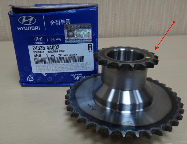

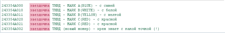

Сообщение Justas » 15 сен 2016, 13:32
Комрады, хотел бы уточнить, какую шестерню 24351 ставить на рестайл (дата выпуска 10.2008). Просмотр темы ясности не привнес %) Снять и посмотреть возможности нет...
243354A002 или 4A011 или 4A021?

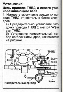

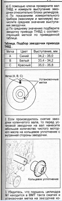

Сообщение USACH » 16 сен 2016, 20:24
Justas писал(а):Комрады, хотел бы уточнить, какую шестерню 24351 ставить Снять и посмотреть возможности нет...
Если хочешь,чтобы цепь стояла без перекоса,то придётся замерять по инструкции и подбирать по таблице.А если уверен,что она ранее не снималась,то ставь с такой же маркировкой.Чтобы увидеть цвет точки,придётся частично разбирать...
