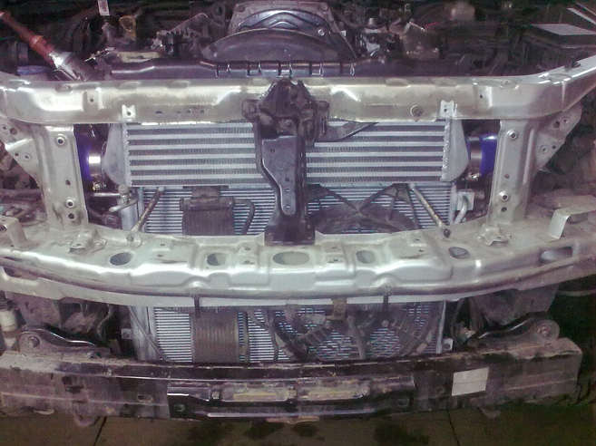

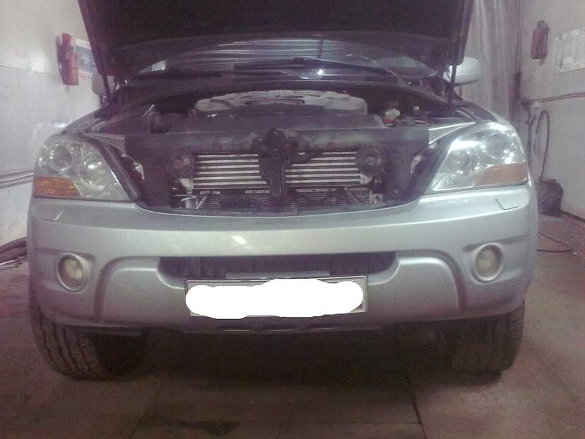

ну как и пиСал ранее , когда пришла пора менять кулер , то сделал как и планировал т.е по человечески - поставил кулер туда где он должен был стоять изначально .
глобального фотоотчета не будет , но несколько фоток сделал для понимания процесса.
кулер стоит универсальный.
до кучи поменяны радиаторы ОЖ и кондея.

Сообщение morbid » 09 июн 2016, 21:04
Лёха Юрич писал(а):поставил кулер туда где он должен
8) яху себе...

Сообщение Darsen » 09 июн 2016, 21:15
Лёха Юрич писал(а):до кучи поменяны радиаторы ОЖ и кондея.
Юрич,а они не штатные ?

Сообщение Лёха Юрич » 09 июн 2016, 21:31
они штатные

Сообщение Darsen » 09 июн 2016, 21:33
Лёха Юрич писал(а):они штатные
Тогда нужОн весь расклад :D Слушай,а не очень кулер будет мешать - основному радиатору - делать свою работу ?

Сообщение Лёха Юрич » 09 июн 2016, 23:22
с чего бы ?

Сообщение Nikolay0812 » 10 июн 2016, 07:06
Лёха Юрич
Оригинальное решение.Т.е. радиатор кондёра,вместе с карлсоном и радиатором акпп,опустили вниз на ширину нового кулера.
Крепления по родной рамке или дополнительно что то придумывали?

Сообщение ВЕЛ » 10 июн 2016, 08:03
А ведь походу, это самое правильное место для радиатора интеркуллера...

Сообщение Smit » 10 июн 2016, 08:12
логичнее как на Сюрфе, но все равно лучше чем непонятное родное
