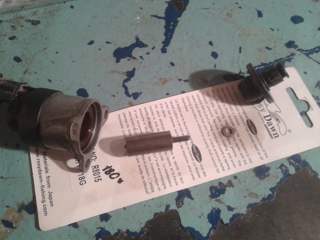

Сегодня расковырял клапан. который был "нерабочим" ...
Нет там такого кольца, хотя, если оно в самом низу, то может и не выпало.
Промыл в ацетоне, протер, собрал. Подал 12 волт - один щелчок (поршенек выдвинуло до упора) и все.

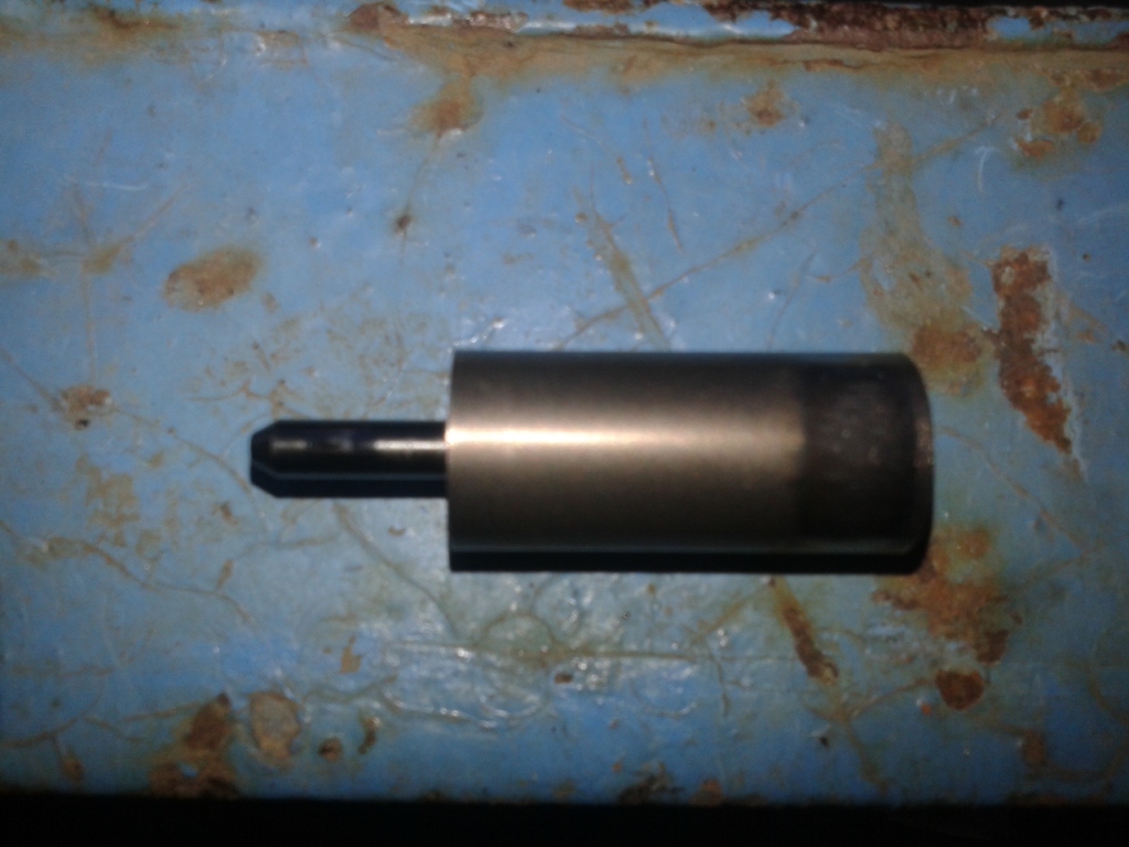

Разобрал клапан. (лежал в запасе 1, но типа не рабочий)
Вставил в электромагнит сам штифт, который двигается внутри. Подал 12 вольт. Штифт вылетел.
Прополоскал все в ацетоне. Собрал. Подаю 12 вольт - нет ничего.
Пришел к авто, снял фишку с клапана, который стоит на машине, одел на тот,что в руках, с брелка дал команду на автозапуск - клапан раз клацнул в руках и все.
Одел фишку на клапан, который стоит на машине, держу его рукой и завожу машину с брелка - вообще нет никаких тактильный ощущений, что внутри клапана что то двигается

Сообщение keksoid » 13 сен 2015, 10:23
Резко щелкал - это он был пустой. Ничем не заполненый. Только вот я не вижу там пружину. которая бы назад заталкивала поршень.
Как разобрал:
1) Снял резиновые колечки с носика.
2) Носик обмотал тряпкой и зажал в тиски
3) постукивая молоточком по ушам, которыми он прикручивается к ТНВД, постоянно поворачивая - сбил корпус.

Сообщение keksoid » 14 сен 2015, 10:09
Ничего там нет такого
Электромагнит, поршенек и носик, в котором поршенек перекрывает канал.
