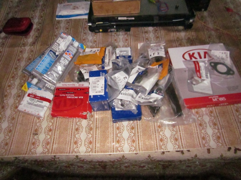

Получил ЗИП, теперь начнётся камасутра :lol:
ЗИП для замены цепей

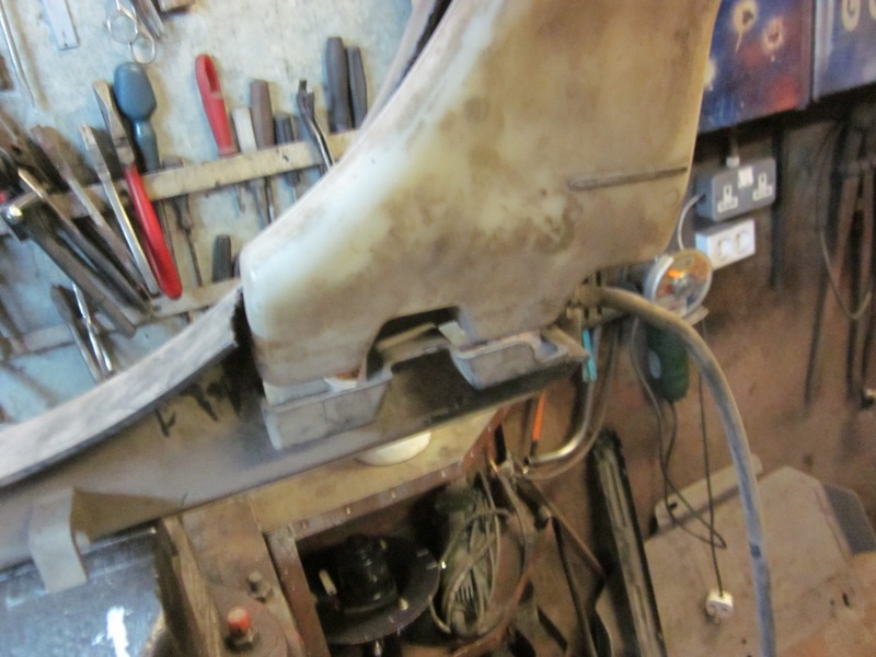

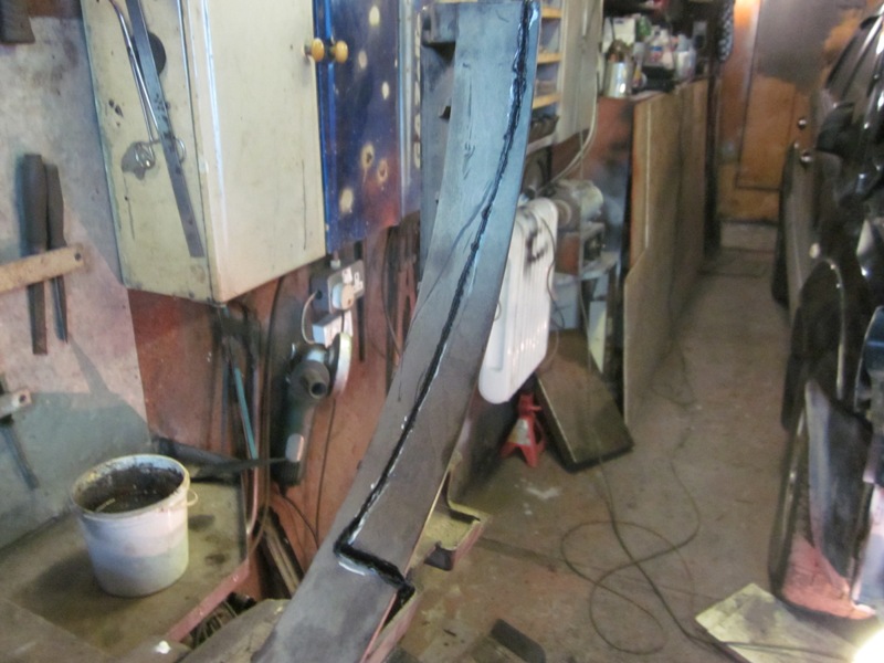

А с диффузором я поступил вот так
доработанный диффузор радиатора
теперь, чтобы снять бачок не надо долго матерится.

Сообщение Bob's » 24 июл 2015, 06:02
after писал(а):Получил ЗИП, теперь начнётся камасутра
Это для замены всех цепей? Или одной? Во что обошелся?
Bob's
Сообщения: 1587
Зарегистрирован: 22 июл 2013, 04:51
Откуда: Новосибирск
Благодарил (а): 32 раз.
Поблагодарили: 9 раз.
Доп. информация: Бинар 5д компакт
Re: Замена цепи ГРМ
Сообщение after » 24 июл 2015, 11:34
Всех цепей. 33 предмета + шалабушки разные. Итого 23 000 руб.

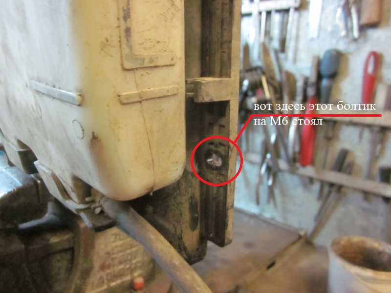

kapger писал(а):...А о чём речь-то? :D
отверстие под пресловутый болтик М6

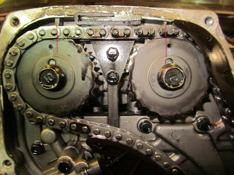

Добавлено через 3 минуты 21 секунду:
Метки звёздочек распредвалов разбег
Вот посмотрел

Сообщение kapger » 27 июл 2015, 14:59
За картинку болтика спасибо!
after писал(а):А с диффузором я поступил вот так
Пытался понять по картинке... Не смог.

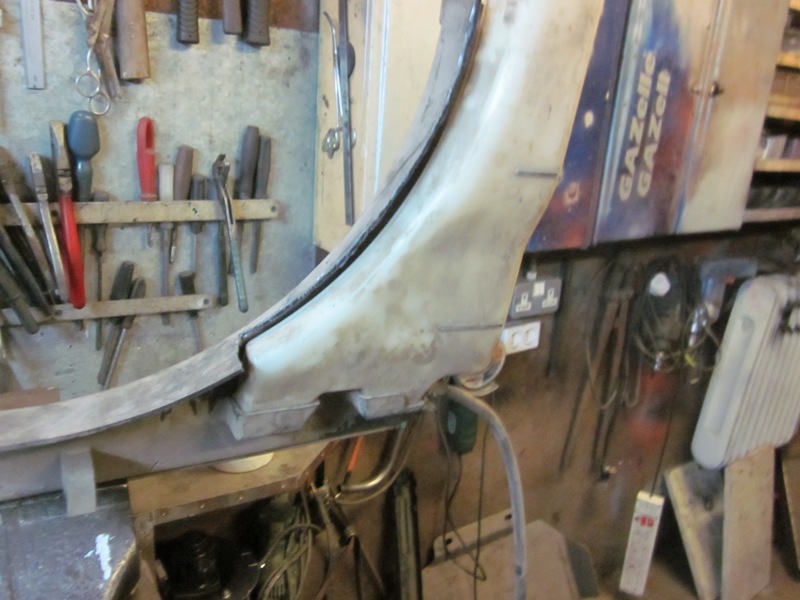

Сообщение after » 27 июл 2015, 20:08
kapger писал(а):Пытался понять по картинке... Не смог.
А так
доработанный диффузор с бачком
бачок легко достать.

Сообщение after » 28 июл 2015, 09:55
Попробую объяснить. Чтобы снять нижнюю часть диффузора вентилятора необходимо открутить четыре болтика на М6. Один из них находиться за расширительным бачком. Снять бачок просто невозможно из-за его формы. Открутив болтик сверху бачка появляется свобода его (бачок) пошевелить. Но чтобы достать его отогнув в сторону, мешает генератор. Поднять вверх не позволяет "хвост" под диффузором. Вот я его и подрезал (диффузор).
Cacktus писал(а):
сегодня снял расширительный бачек, поменял трубку от него к радиатору и поставил его назад,
делов минут 10
Вот кого надо спросить, как он это сделал. Может я неправильно снимал бачок, чтобы отвернуть этот болтик. :(
Я вовсе не хочу сказать, чтобы все бросились резать диффузор, но у меня возникла такая проблема и я ей поделился с Вами.
Как-то так.

Сообщение after » 28 июл 2015, 16:23
kapger писал(а):...как в итоге снял-то?
Как, как, медленно и упорно по полоборота отвернул болтик на М6. Снял нижнюю часть диффузора. Ну, а дальше отрезал кусок диффузора.

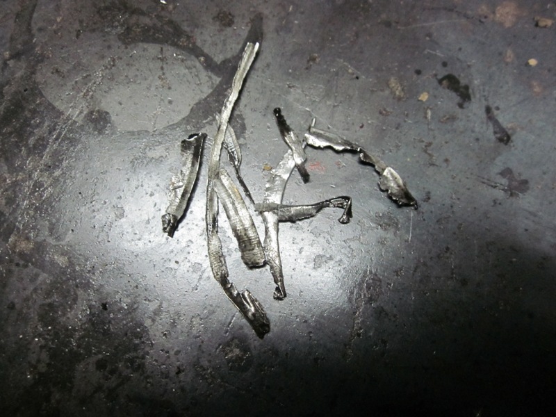

Добавлено через 1 минуту 27 секунд:
стружка в картере двигателя
Хуже другое. Вот, что я нашёл в картере.
