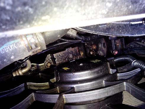

Re: Уровень жидкости в АКПП, раздатке, дифференциале и пр.
Сообщение Ramb » 30 дек 2014, 08:52
sund
Все он правльно делает лучше перебздеть чем не добздеть!
[user]...Михалыч![/user]
Ввложи место подтека... Так будет предметней понимать что случилось...
Сообщение ...Михалыч! » 30 дек 2014, 15:28
завтра ... буду менять аккумулятор и попробую сделать фото

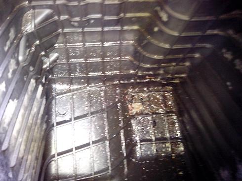

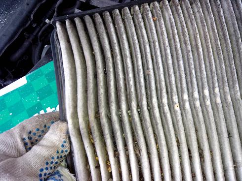

вот сфоткал...
радиаторы кондея и ОЖ
вид сверху
сам фильтр
корпус воздушного

Сообщение operator » 03 янв 2015, 09:48
:shock: В воздушном фильтре чего только нет!
Просится под замену, ну или хотя бы компрессором продуть.
