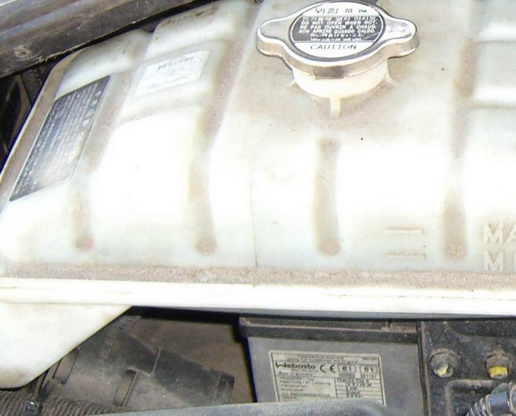

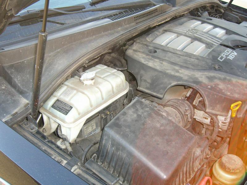

Re: Как работает встроенная с завода Webasto Thermo Top Z?
Сообщение deka » 07 ноя 2008, 15:04
deka
Сообщения: 3372
Откуда: Санкт Петербург
Благодарил (а): 33 раз.
Поблагодарили: 76 раз.
Сообщение grandlion » 07 ноя 2008, 15:05
Иш ты куды запихали то :D
