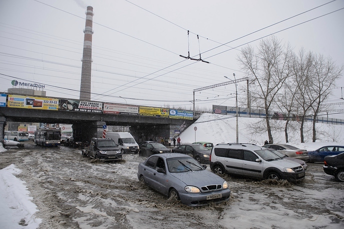

Загнал я свой бинар.
Ездил на сиде. Впереди была лужа, не то что бы прям брод, но большеватая. Решился проехать. Выехал без переднего номера :D
Завёл Прайм, включил бинар, поехал номер искать. Заехал в лужу и... и бинар стал выдавать ошибку - E27.
Я так думаю, хлебанул он воды. Жду время, поеду в сервис, будем смотреть как так получилось.

Сообщение Petrov_kamensk » 27 фев 2017, 14:34
А откуда забор воздуха происходит ?
при погружению в воду тоже конечно может воды набрать, но не быстро, быстрее через выхлопную набежит, а вот если через впуск то сразу на нагнетатель летит.
А лужи знатные, от порыва водовода 500 мм
