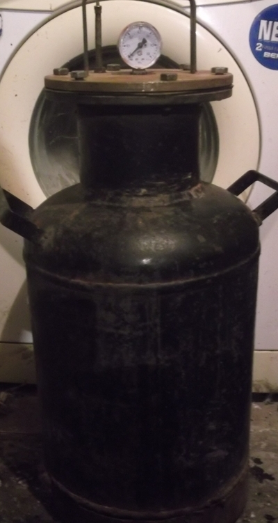

Заказал у умельцев автоклав из газового баллона. От меня пустой газовый баллон + манометр + 3 тыс. руб
Получилось вот что:
В такой автоклав вмещается 16 баночек по 0,5 л. в 2 ряда или 8 баночек по 0,5 и 8 по 0,75л.
Рыбу чистим, потрошим, режем на куски. Сутки просаливается в контейнере. Затем раскладываем по баночкам добавляем томатный соус, перец горошек, лавровый лист. Баночки закатываем металлической крышкой. Ставим в атоклав, наливаем воды на 1,5 - 2 см. выше верхнего ряда. Ставим крышку закручиваем винты. В золотник вставляем шланг насоса накачиваем давление 1 атм. Ставим на газ и греем. Как только давление достигает 2,5 атм. делаем потише пламя и выдерживаем 1,5 - 2 ч. Затем газ выключаем и ждём пока остынет и давление упадёт само! Сбрасывать давление ни в коем случае нельзя! Сорвёт крышки. Всё консервы готовы.

А можно фото горловины покрупнее? что внутри? ставишь банки на дно или есть "подкладка"? Юбку баллона не срезали?

Юбку баллона наверное срезали, укоротили балон. Подкладки две деревянных дощечки. Банки ставятся не на металл, а на дощечки.

Володя вообще со все возможных ракурсов если можно, и не видно есть ли прдохранительный клапал сброса излишниго давления?

Нет! клапана нет. Шкала манометра рассчитана на 6 атм.
В позапрошлом году поставил автоклав на газ и пошёл варить кроликам клетки, думаю пока нагреется... и забыл прибегаю через час, смотрю стрелку на ограничителе, газ выключил. Потом когда давление спало. Открутил, а крышки все сорвало, рыба плавает, томатный соус, рыбий жир... Я думал жена убьёт меня! Ведь она рыбу полдня чистила (карасей).
Так что более 6 атм автоклав выдерживает.
Как только давление доходит до 2,5 атм. значит всё вода внутри кипит. Делаем тише пламя и давление в принципе почти не растёт, ну за час у меня поднималась до 2,7 -2,8. Но ничего страшного.

Re: Рыбные консервы в домашних условиях
Сообщение Миша Ч » 24 ноя 2016, 13:00
Так опасно, клапан нужен :!:
Если бахнет не дай бог мало не покажется :shock:

Миша Ч писал(а):Так опасно, клапан нужен
Спорить не буду!
Я думаю если швы хорошо проварены, то не бахнет!
Если не отвлекаться, а следить за процессом, то всё нормально будет. Мне сделали мужики на гречневом заводе, они уже не один десяток таких сделали и продали.
Я пользуюсь года 3-4, точно уже не помню.
Из-за избыточного давления кости рыбы разваливаются.
