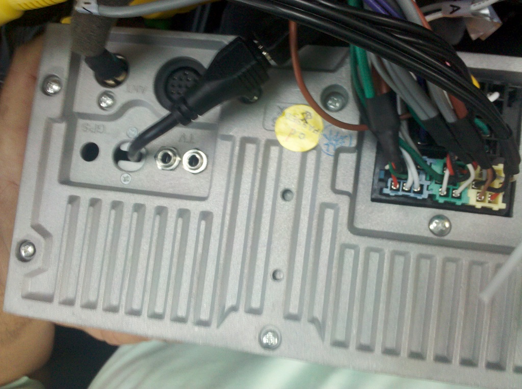

2 slukovkin: Посмотрел ваши фото тут: Тема: Запуск навигации на китайской магнитоле
Боюсь Вас огорчить, но для полного понимания проблемы наверное без разборки панели не обойтись. Кроме маркировки ГУ необходимо удостовериться есть ли вообще в ней GPS и есть ли антенна. Китайские браться балуются порой таким, т.е. магнитолла идет с кнопками и слотами для микроСД, а в реалии там ни блока навигации, ни порта для антенны, ни самой антенны нет (такие устройства на порядок дешевле, чем с GPS). И хоть сколько не тыкай в экран... Если разберете панель, осторожно вытащите ГУ и гляньте на тыловую часть. Там должен быть порт для антенны GPS. Он обычно подписан и имеет форму боченка круглого, с резьбой из латуни. Сама антенна GPS похожа на компьютерную мышь, только меньше.

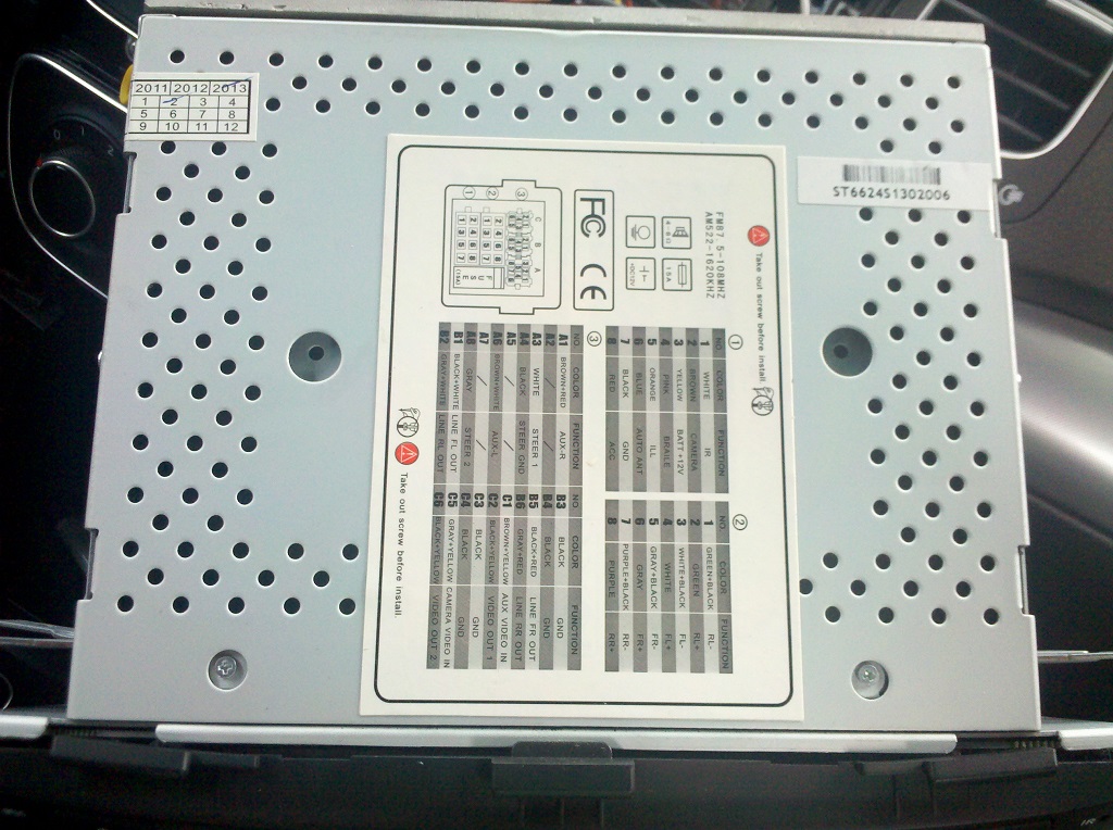

Сообщение slukovkin » 12 сен 2013, 17:32
Duche писал(а):
slukovkin писал(а):пытался снять магнитолу чтобы посмотреть модель,но что-то боязно. Все так плотно что подковырнуть облицовку я не смог.
Снимается достаточно легко. Начинать нужно снизу по центру, прямо над USB разъемом. Желателен фонарик. Как подденете - дальше никаких отверток, только руками. Мне тоже страшно было :D
снял таки вчера свое чудо - ничего там нет по поводу GPS
модель не написана
вот такое пустое чудо :(
