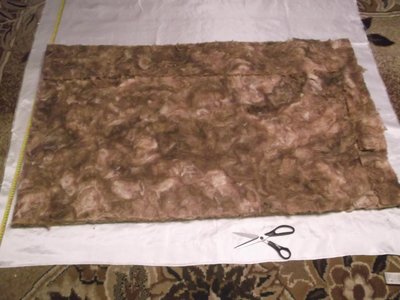

у меня валялся кусок Изовера 5 см толщиной (остался после стройки гаража)
вырезаем нужный кусок.

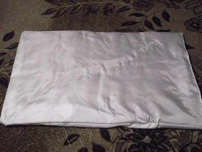

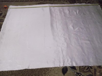

Зашиваем по нужным размерам, выворачиваем швом во внутрь, вставляем утеплитель и аккуратно зашиваем.
Получилось вот такое толстое 5 см одеяло. Изовер проверил спичками не горит! Покрывало то же не горит! Ну и слава богу!
