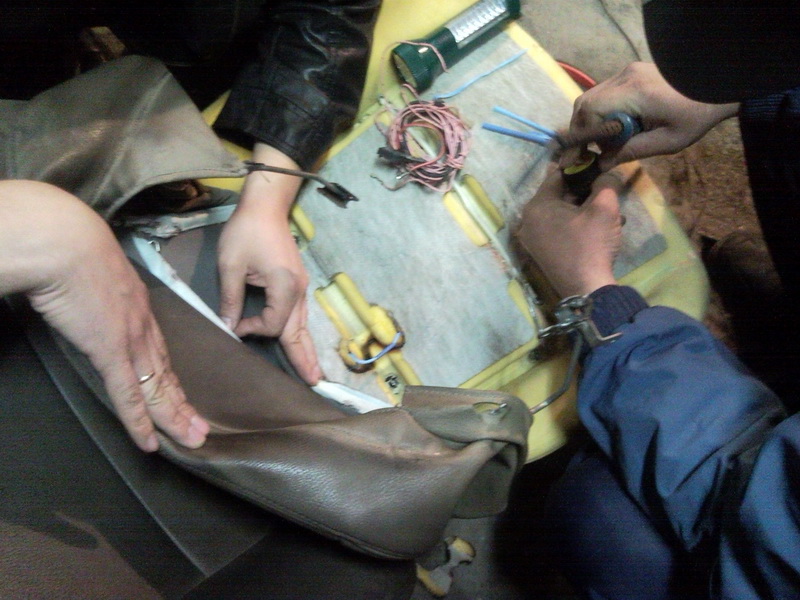

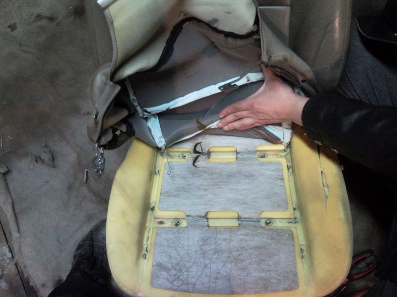

Это точно. Вчера повторил твой подвиг. Времени на все ушло, часа три четыре. Пару колец все же сломали. Очень неудобно с ними возиться. И еще. На железные спицы одел резиновую трубочку, а то место на изгибе где проходит провод проложил асбестом. Иначе можно опять спицей провод перетереть. Поролон со стороны водительской двери все же лопнул. Шов заклеил моментом, потом прошил и еще сверху наклеил тряпочку. Не очень красиво, но под кожей не видно, а поролон держит.
